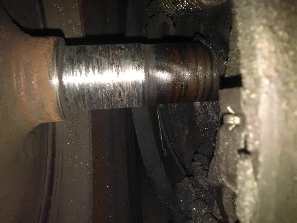

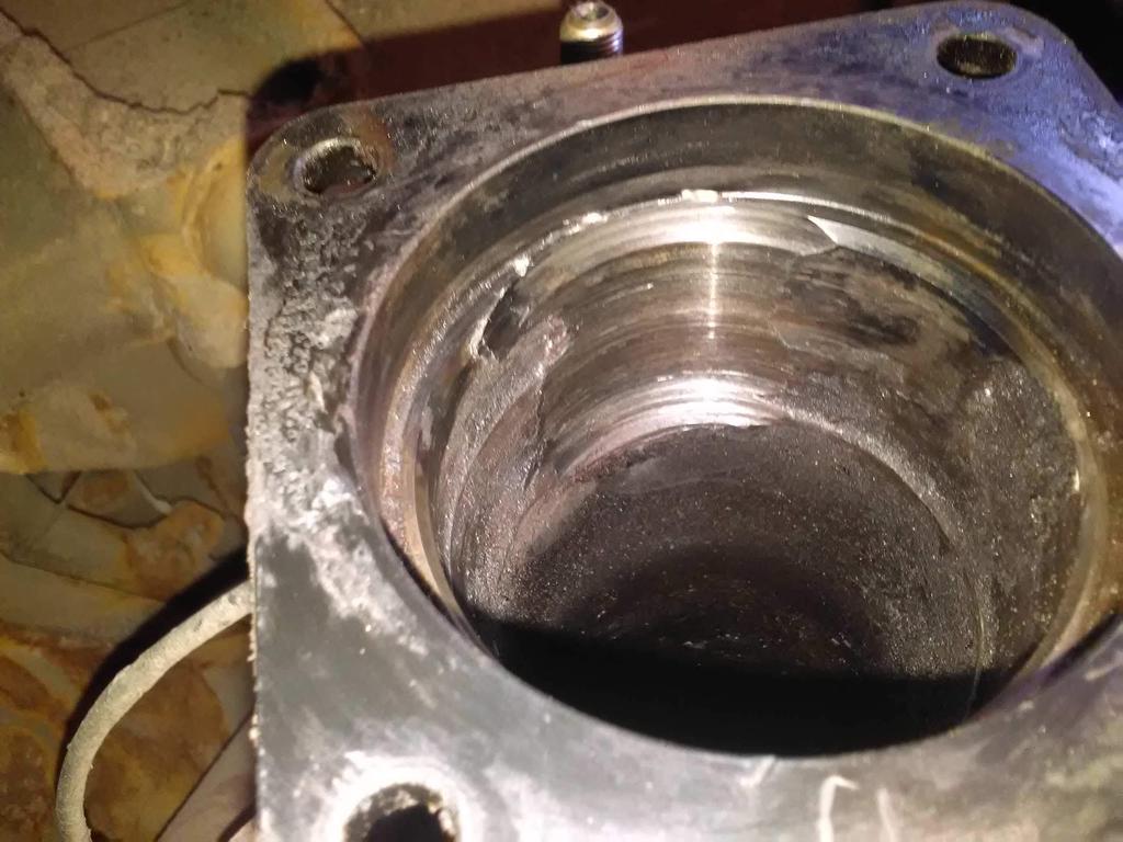

Leider ging die linke Steckachse hinten verloren. D. h. sie ist noch da, aber nicht mehr am Auto. Hat das schon Mal jemand wieder zusammengebastelt oder kann man das nicht mehr kleben? Gebrauchtteile mit ABS sind scheinbar sehr selten.
BeitragVerfasst am: 26.06.2018 08:06:27    Titel:
Beim Jimny ist das Lager bestimmt auch aufgepresst und ein schrumpfring sichert das.
Kauf einfach einen Lagersatz wo alles dabei ist und presse alles neu auf.
Mit den alten Teilen wirst du nichts mehr.

Es war wie auch beim 413. Jetzt ist aber leider alles zerrieben. Nee, oder?

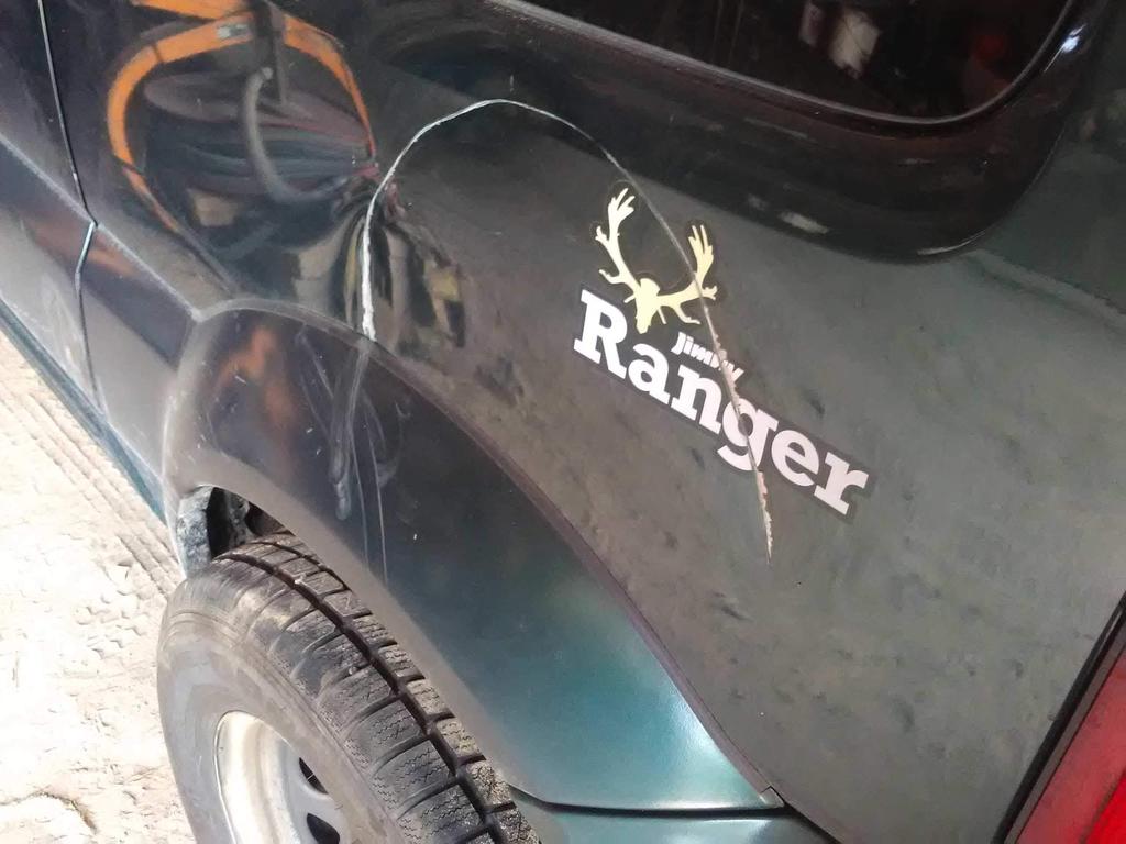

Was hast Du denn mit dem Dackelauto gemacht? Oder war da kein Dackel auf der Tür drauf? Unsicher
Musst Du denn immer alles kaputt machen?

Ich? Kaputt machen? Niemals!
Das waren die Fleckenzwerge!! Heiligenschein

Wenn du keine neue Steckachse findest, probiere 638 von Loctite aus.
Damit klebst du fast alles bombenfest an.
Der Spalt darf nur nicht so groß sein.
Gründliche Reinigung vorausgesetzt!

Steckachsen bekommst du doch wie Sand am Meer.
Schreib z.b. mal Arjan von http://jimnyparts.nl an.
Bei dem hab ich schon mehrfach bestellt...einwandfrei.
Du brauchst das Radlager, die Presshülse und den ABS-Geber.
Von SKF der Satz VKBA 3970. Da fehlt zwar das ABS Zahnrad aber wenn es sich nicht zerlegt hat kann man es vorsichtig ab pressen und wiederverwenden.
Der komplette satz kostet bei Suzuki direkt ein kleines Vermögen, gibt es aber bei einigen Zubehörhändlern für kleines Geld.

Auf dem einen Bild siehst du von dem Lager / ABS Ring......................nichts! Ist vermutlich verdampft. Wenn ich mal Zeit habe zerlege ich den Rest der Achse. Dann sehen wir weiter.

Wenn die Steckachse nicht ganz raus raus war, wird der Rest auf der Antriebswelle im Achskörper sein. So schnell zerlegt sich die Presshülse nicht.
Das nichts vom Radlager zu sehen ist ist aber schon sehr merkwürdig.

Die Spur im Seitenteil stammt von der Steckachse. Also draußen. Vertrau mir

Hallo, das gleiche Teil solltest Du doch vom 413er oder Samurai übernehmen können.
Es schaut optisch gleich aus.
Das Teil lässt sich ganz gut von dem Achsrohr abtrennen, da es nur eingesteckt und verschweißt ist.

Falls es mit Ersatz schwierig wird: Wenn man das Teil entgratet und die Einzelteile mit ordentlich Kleber (Loctite grün etc) einsetzt, sollte es durchaus wieder funktionsfähig sein.
