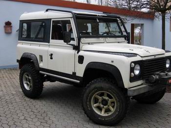

BeitragVerfasst am: 22.11.2006 20:04:06    Titel:
Is das dann auch ein Exocage? geht ja innen weiter!

aber nehmen wir mal das Bild von dem Dschiep: Da ist doch unten am Kotflügel(genau über dem Jeepschriftzug) der Käfig befestigt. Das heisst da hinter muss es irgend wie an den Rahmen gehen oder wie???
BeitragVerfasst am: 22.11.2006 20:10:40    Titel:
Sollte! Obs bei Ottis Jeep so ist, weiss ich nat. nicht. Habe die Frage nur dahingehend beantwortet, wie die sichere Variante aussieht und nicht, wie es ggf. andere machen Winke Winke
BeitragVerfasst am: 22.11.2006 20:11:49    Titel:
das tippe ich mal. wenn das da nicht weiter geht, dann ist ja der kotflügel die schwachstelle und knickt im ernstfall weg. dann bringt ja der ganze käfig nicht das was er soll.
