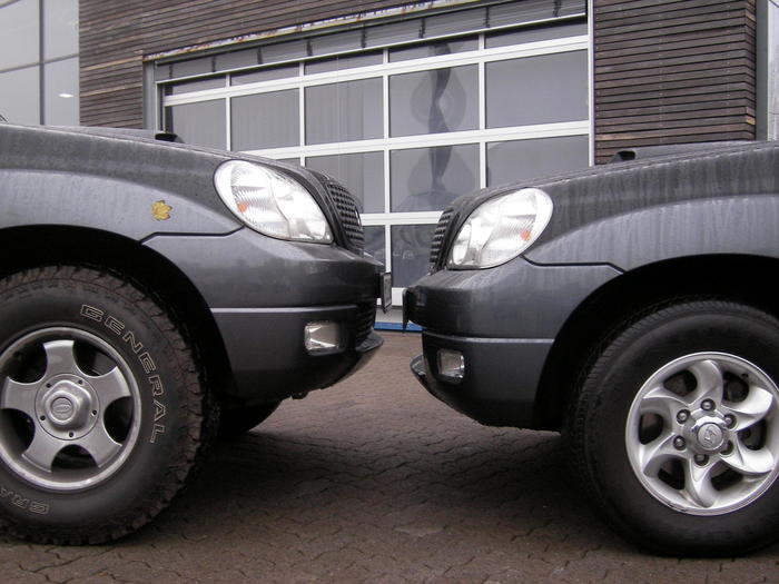

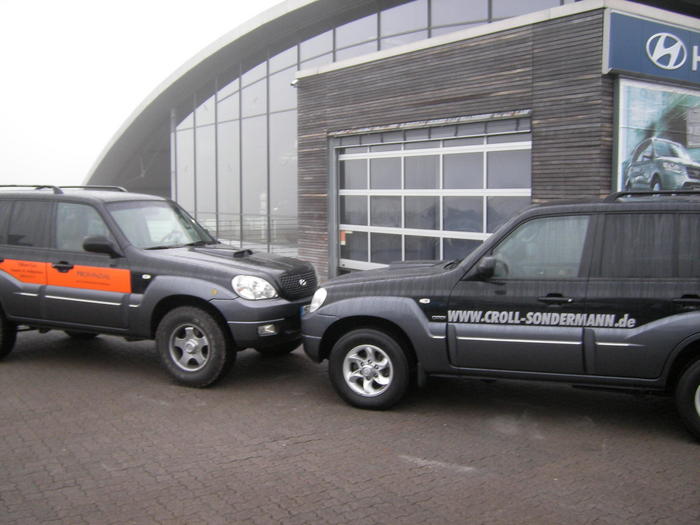

hier mal der vergleich

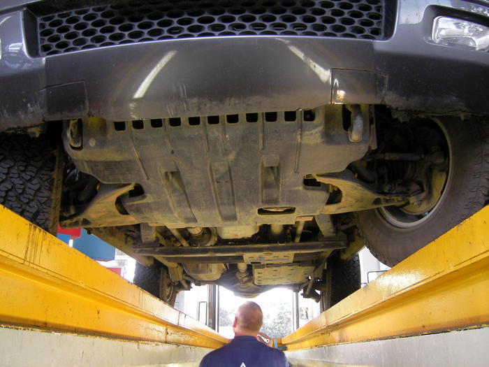

und dem herrn in blau hat es auch gefallen , alles abgenommen .
BeitragVerfasst am: 05.10.2007 18:30:47    Titel:
sieht echt geil aus.
hat der serienmässig echt so lütte puschen drauf?
Oliver
Fromage-Offroad-Clique
Barde Grannus
...und hat diesen Thread vor 6546 Tagen gestartet!
BeitragVerfasst am: 05.10.2007 18:48:36    Titel:
serie 255/65 ! und die sind schon grösser als beim vorgänger Hau mich, ich bin der Frühling
BeitragVerfasst am: 05.10.2007 18:57:32    Titel:

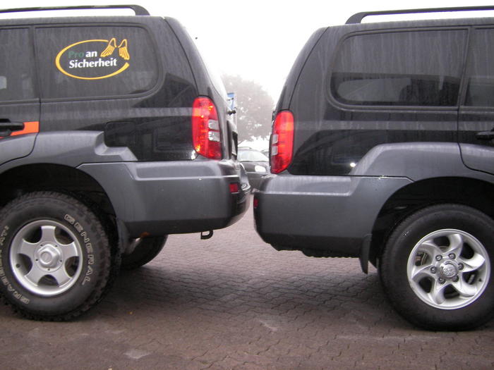

dein wagen sieht ja mal oberamtlich aus. willste den vorn nicht noch ein wenig höher drehen? der ist hinten ja viel höher als vorn. oder täuscht das auf dem bild?
Oliver
Barde Grannus
BeitragVerfasst am: 05.10.2007 19:09:34    Titel:
wenn die hunde , meiner dauerbegleitung , hinten drin sitzen passt es . viel höher wird er vorne wohl nicht mehr kommen , wird aber sicher noch ein wenig nachgespannt .
