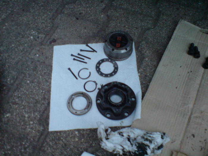

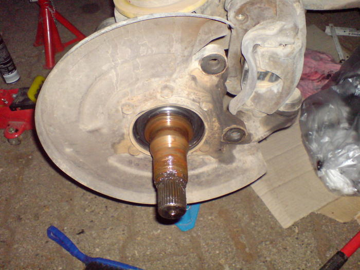

Da , schon wieder eine Tour ansteht mussten bzw. müssen einige Sachen gemacht werden hier ein kleiner Überblick Grins
nach einem Jahr eindlich eingabaut

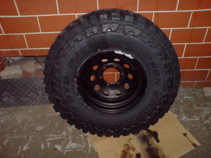

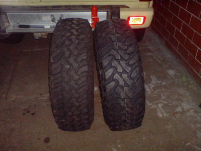

wieder mal neue Reifen nachdem mir zuletzt einige Bfg MT davongeflogen sind
wollte ich mal die Toyos ausprobieren die gibt es auch 33x10,5 YES
ein wenig für die Wartung

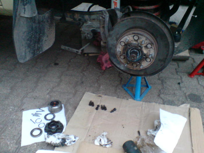

Die Radlager waren auch fällig zumindest die eine der andere wird auch mitgewechselt der Vorgänger oder die Werksattt hat da ganz schön gepfuscht beim Einbau der alten Lager ,
Danke Thorsten nochmal
auch den Feilaufnaben habe ich eine neue Fettpackung gegönnt

Hääää? ... die BF Go... sind Dir davon geflogen? Öhmm

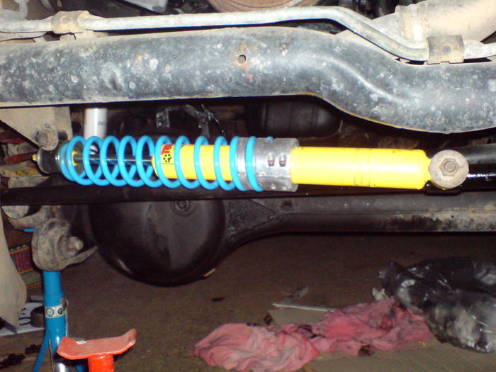

wenn ich Dir nen Tipp geben darf, ich hab auch den Lenkungsdämpfer von Tough Dog:
Mach auf jede der 4 Schrauben von der Federhalterung nen kleinen Tropfen Locktight drauf, oder irgeneine andere mittlere Schraubensicherung.
Mir ist schon eine Schraube verlohren gegangen, und die haben ne feinere Gewindesteigung.
Hat sich auf Dauer beim Fahren durch die Vibrationen wohl gelöst, und ist rausgefallen.

vom ersten Satz MTs die ich vor drei Jahren montiert habe ist nur noch eine übrig gut ich denke die hatten wohl auf einer der Touren ein Vorbeschädigung davongetragen bis auf eine Ausnahme hatte ich die Platten nähmlich alle auf Asphalt und zwar nicht schleichend sondern schlagartig , ist auf der Autobahn nicht so lustig .

BeitragVerfasst am: 02.10.2009 09:47:03    Titel:
Ich hoffe du hast die Achsschenkel vorher gereinigt?
Und die Bremsscheiben.
matuschka
Wohnort: Eisenberg Pfalz
...und hat diesen Thread vor 6622 Tagen gestartet!
1. Patrol Y60 RD28
2. Y60 TD42 Turbo noch nicht aufgebaut , MZ-Baghira Umbau
BeitragVerfasst am: 02.10.2009 13:40:06    Titel:
natürlich Smile
