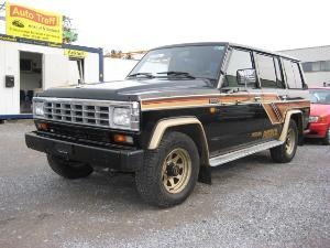

Auf die schnelle hab ich jetzt nur n Bild von nem Station gefunden, aber ich muss nochmal mein Archiv durchwühlen.

ThorstenD hat folgendes geschrieben:
Bis auf das fehlende Nissan im Kühlergrill und die lackierten Kotflügelverbreiterungen sieht er aus wie meiner. Ja Reifen finde ich für so ein großes Auto trotzdem zu klein.
@ Boris: Sattler hab ich schon gefunden. Stoff kann er nicht besorgen. traurig Alternative wäre die Sitze und Seitenteile in Leder zu beziehen. Einen Materialmischmasch mag ich nicht.
@ Marcus: Nein! Wut
