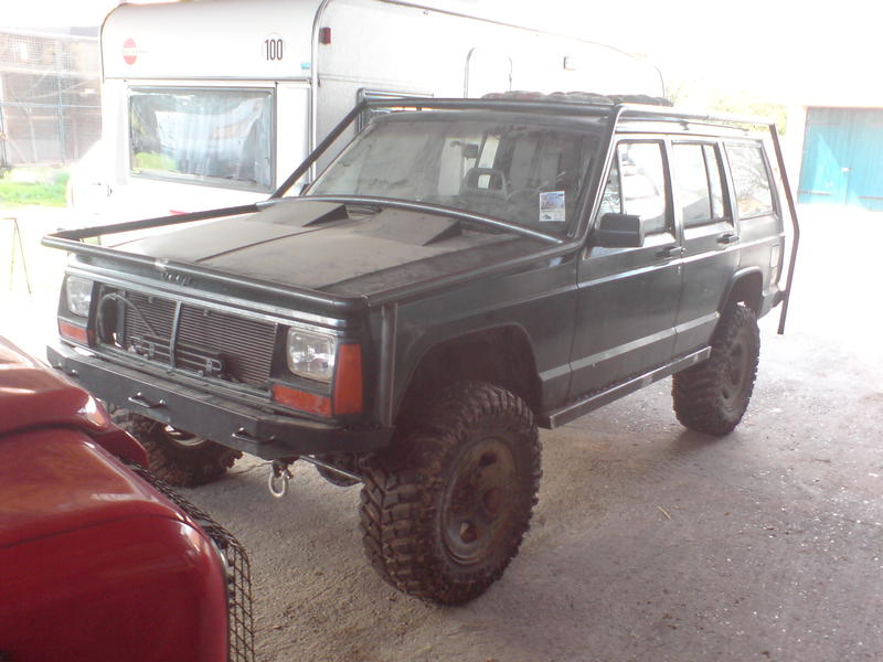

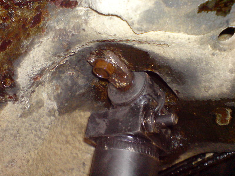

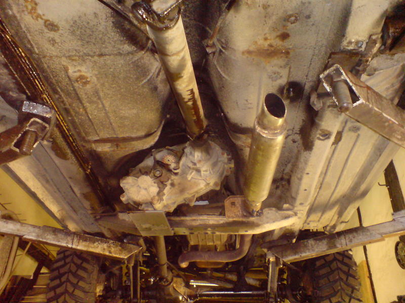

Naja fix is übertrieben. Nochmal Auspuff und Dämpferaufnahmen umgebaut, beides aus Geräuschgründen.
Auspuff zu leise, die Eigenbau Dämpferaufnahme aus Stahl zu laut und nicht 100% spielfrei, jetzt isses quasi
wie im Orginal. Eigenbau Achskeile sind nun auch drinn & und die Welle steht wieder 1a.

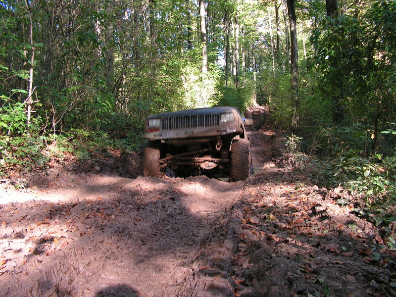

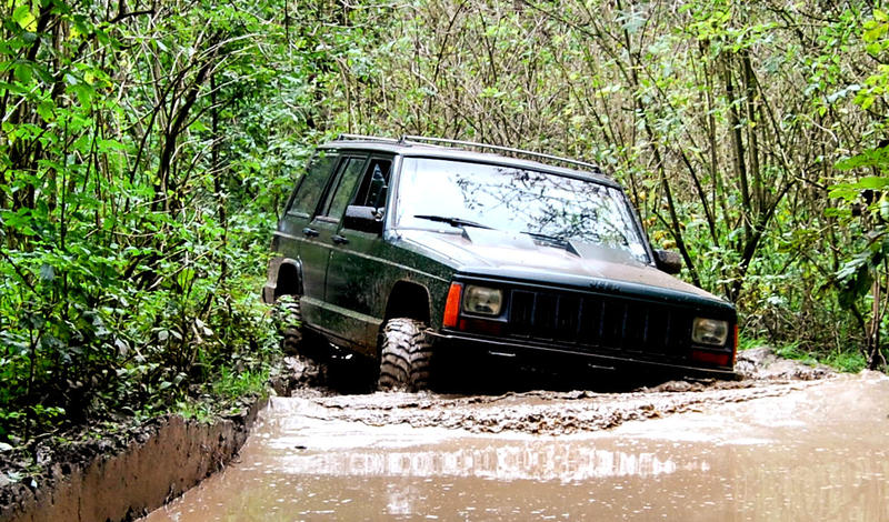

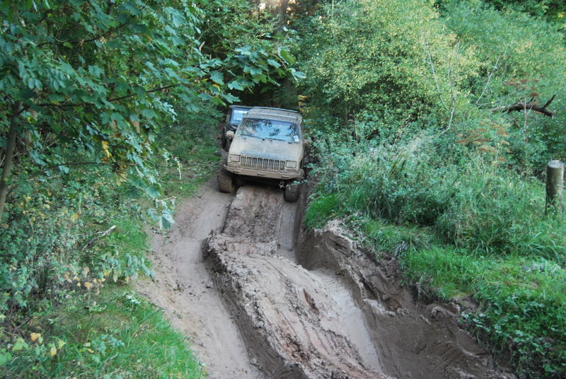

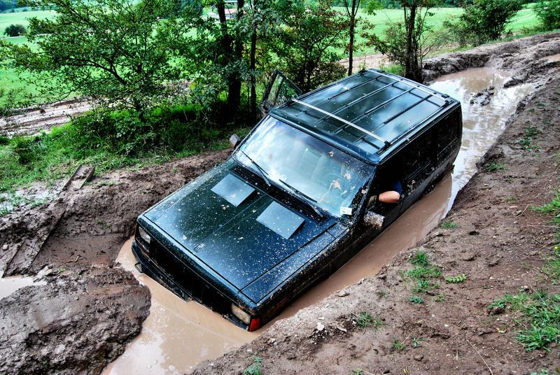

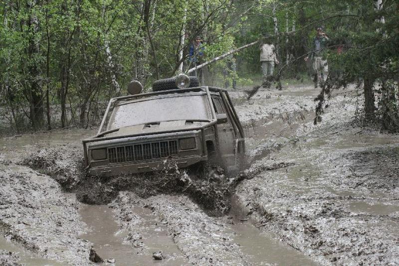

BeitragVerfasst am: 10.09.2011 21:24:15    Titel: 1. Testfahrt im FP Mammut
Die Woche unter noch einiges geschraubt, Luftansaugung verlegt, Lima grob geschützt usw...
Und heut den 1. halben Tag getestet. Soweit keine Verluste.
Mit den Recip Reifen und den entfernten Stabis hat die Kiste
dermaßen viel Traktion, das man es erst kaum glauben konnte.
Die Karre ging fast alle Passagen, bis auf die Winchberge
und die wirklich tiefen Teiche/Löcher.
Zu guter letzt einmal kommplett versenkt.........

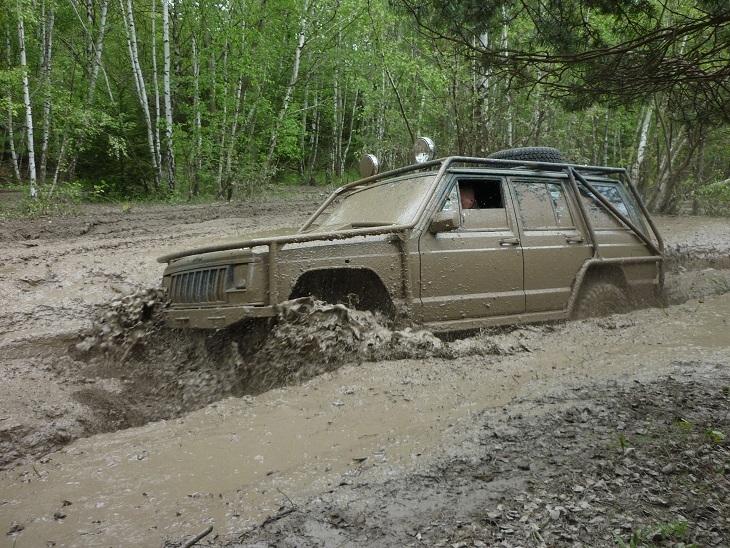

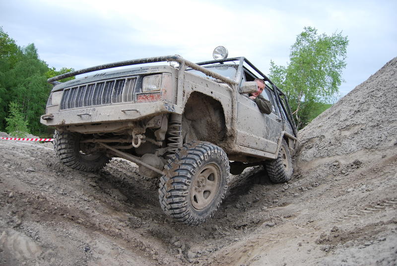

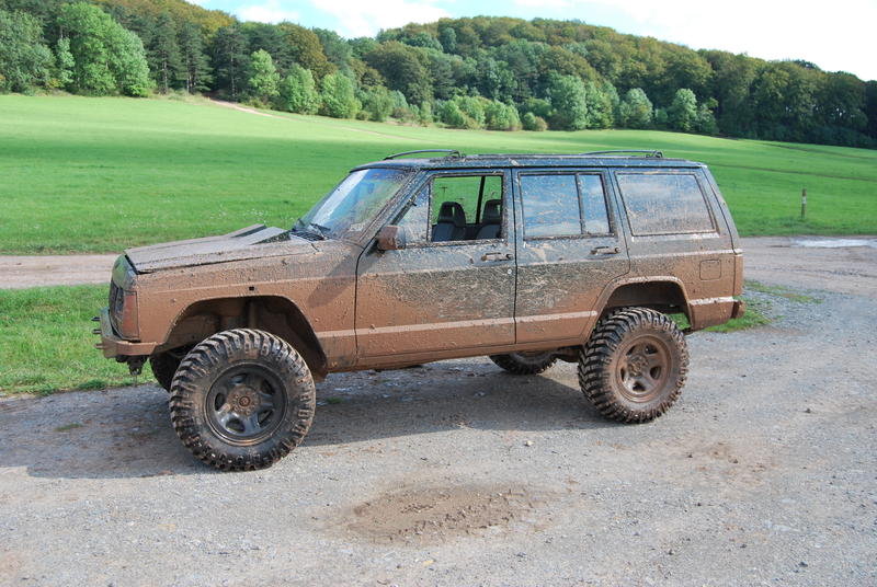

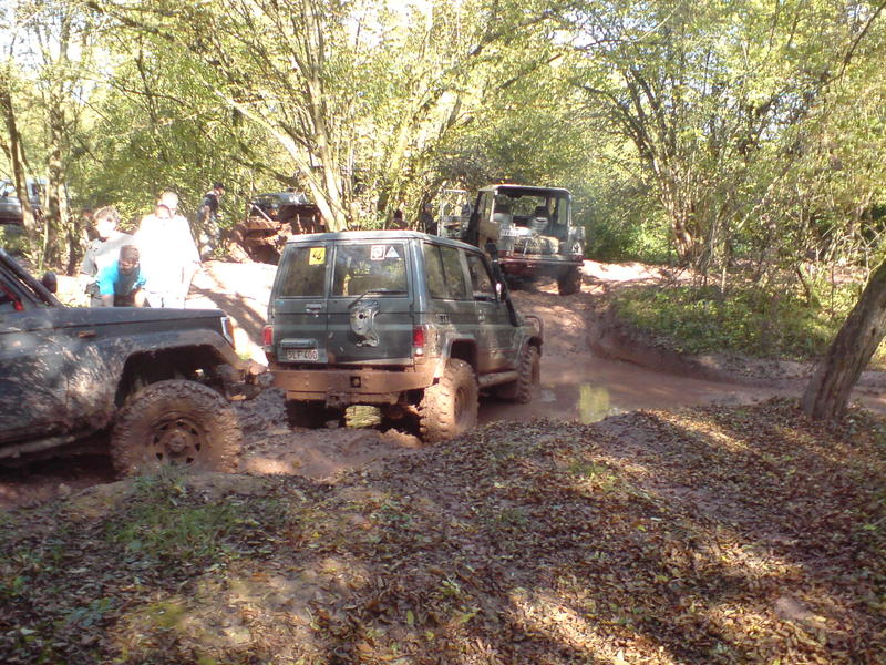

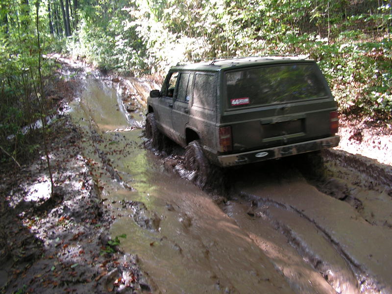

BeitragVerfasst am: 02.10.2011 16:47:48    Titel: Mammutpark
Treffen der Jeep Community an diesem WE. Irgendwie kam aber das Gefühl auf, das wir
bis auf ein paar Toyota Belgier von den Jeep Leuten, fast die einzigsten waren die durchgehend
richtig den Park genutzt haben wie es sich gehört............. Obskur
Gorli
ich Idiot...
Wohnort: Rennesøy, Norwegen
1. ML 270CDi W163
2. Mountainbike
BeitragVerfasst am: 02.10.2011 17:50:02    Titel:
Also, bei dem Gelaende kann man nen Jeep schon kaputtmachen...... Hau mich, ich bin der Frühling
marienthaler
Der letzte Offroader?
Wohnort: Zwigge
BeitragVerfasst am: 04.10.2011 10:06:20    Titel: Re: Mammutpark
XJDennis hat folgendes geschrieben:
also ich fand die zahlenmässige Überlegenheit gegenüber meiner Automarke schon ganz schön groß... Hau mich, ich bin der Frühling
gesehen hab ich dich glaub ich auch mal im Vorbeifahren... Smile
DragoXJ
1. Jeep Cherokee XJ,95
2. Jeep Grand Cherokee WJ,01
3. Passat 3BG
BeitragVerfasst am: 04.10.2011 19:16:32    Titel:
wir waren schon genug Autos,das ist richtig aber die meisten haben sich nicht in den Matsch getraut Supi
So wie du Dennis hat es wirklich keiner übertrieben Respekt
aber mein Auto sah fast genauso dreckig aus wie deiner!
Lg Nils

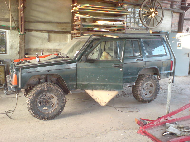

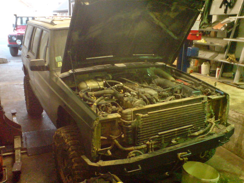

BeitragVerfasst am: 25.04.2012 21:58:21    Titel:
So mein Thema mal wieder aufwecken, denn schlafen tun wir nich, denn "der Gerät" soll zu Sontra wieder laufen. Supi
Es ist im letzten Jahr so einiges übern Jordan gegangen, vieles einfach aufgrund des übelens Schlamm Wassers; Limalager, Anlasser, Panhartlagerung oben völlig fertig, Motor überhitzt wegen fester Spannrolle, Kühlerschlauch geplatzt und und und............ Klimaanlage/Kondensator flog nun raus, Batterie hinten/innen, Lima wird/wurde hochgelegt, Hinterachse nun von Trac Lock auf "E-Locker" umgebaut Ätsch , zudem werden 2 E-Lüfter folgen, RE Längslenker, neue Dämpfer vorn, neuer Panhart sammt halter, Rockslider, Zusatzfunzeln und Rollcage außen (nicht mein Einfall, ich wollte es innen und simpeler).

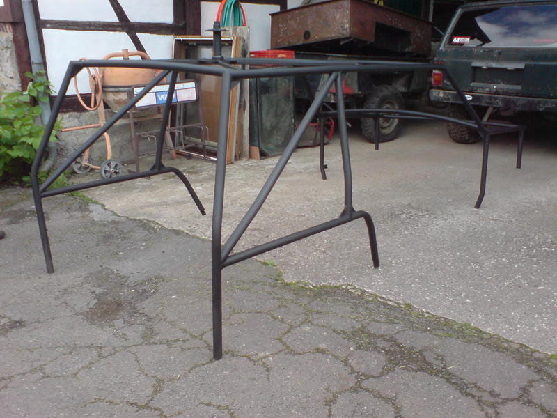

BeitragVerfasst am: 17.02.2016 17:29:40    Titel:
Mal wieder Wiederbelebung Supi
Sehr geil die beiden Projekte!
War der Überrollkäfig viel Arbeit?

BeitragVerfasst am: 22.02.2016 14:54:16    Titel:
Hielt sich in grenzen mit dem Käfig, da alles low budget, wir aber trotzdem gutes Werkzeug hatten.
Trotzdem hätte man den Käfig insgesammt auch schöner und passgenauer hinbekomm.
Der Olive is seit Jan 2013 in anderen händen, läuft seit 2010 ohne Rep. oder Ausfälle, und die Offroad Kiste, kommt hoffentlich in diesem Jahr mal wieder zum Zuge.
