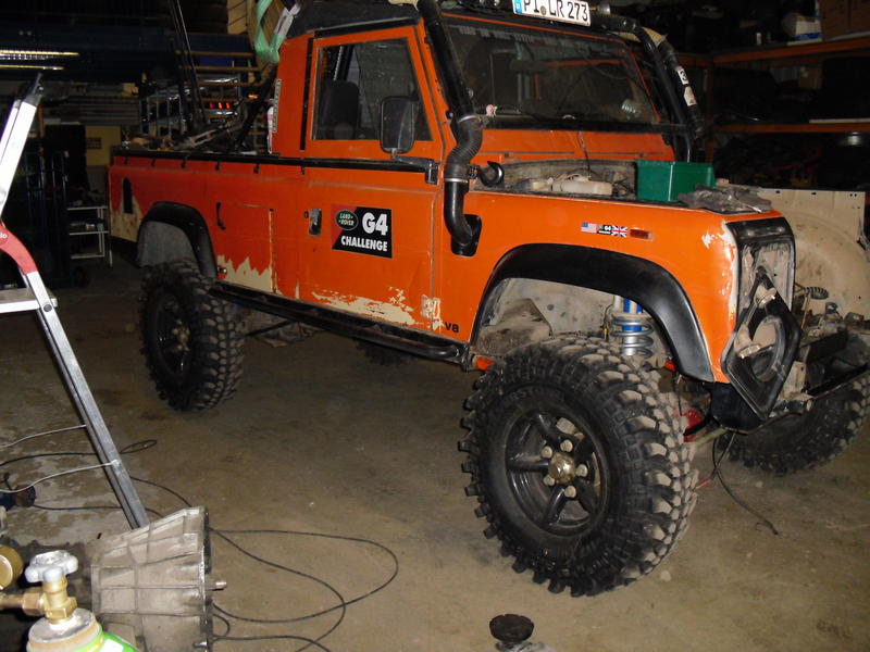

BeitragVerfasst am: 26.01.2011 12:13:03    Titel:
Schneeziege hat folgendes geschrieben:

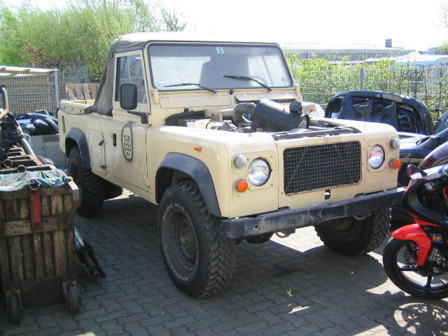

Ach ja als ich den V8 vor 3 Jahren gekauft habe sah er so aus:
ist schon etwas gewachsen........ YES Hau mich, ich bin der Frühling

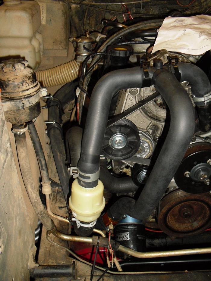

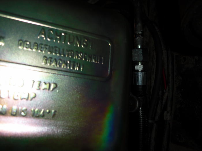

BeitragVerfasst am: 04.02.2011 11:34:24    Titel:
So.....
gibt nicht viel zu sehen.... habe lauter Kleinigkeiten in den letzten Tagen erledigt
Vertrau mir
Servopumpen und Generatorhalter nach dem pulvern montiert
Heizungsrohre angeschlossen
15mm Tankentnahmestutzen gebaut
diverse Kabel verbunden (hoffentlich mit den richtigen Hau mich, ich bin der Frühling )
Anschlüsse von Motor- und Automatikkühlerleitungen umgeschweisst
Schutzbleche für die Kühlerkasseten und Schläuche gebaut (habe keine Lust auf ´ne heiße Dusche, wenn was platzt Husch, ab ins Bad, richtig sauberschubben )
Kupferleitung zum Ausgleichsbehälter eingebaut

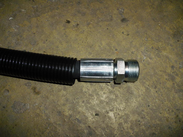

Habe mir Heutemorgen Schläuche pressen lassen für Motor- und Automatikkühlung
und 7m Kühlwasserschlauch und Verbinder besorgt.
Habe die Schläuche vorm pressen gleich in Scheuerschutzrohre schieben lassen..... habs gerne etwas vernünftig rotfl
Morgen werde ich mal wieder ´nen Schlag reinhauen - neues dazu Morgenabend oder Sonntag.
Gruß Ole

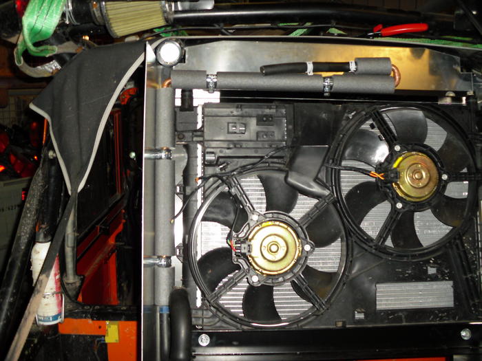

BeitragVerfasst am: 07.02.2011 11:21:27    Titel:

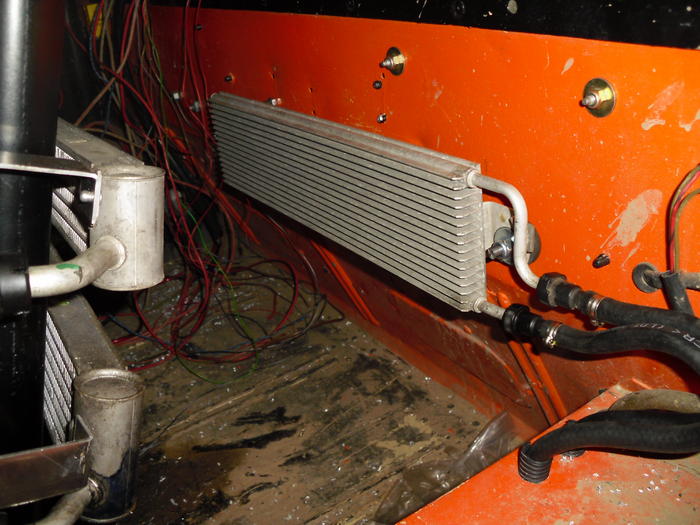

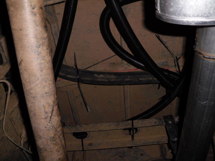

Samstag:
Kühlsystem auf der Ladefläche ist fertig inklusive: Motorölkühler, Automatikölkühler und DaviesPumpe
Ölkühlerschläuche am Ramen verlegt
Am Motor fehlen noch Schlauchschellen und ein Adapter für den Themperatursensor
Ole
Ich wollte ein Auto und bekam eine Lebensaufgabe und einen Haufen Verrückter umsonst dazu
BeitragVerfasst am: 07.02.2011 12:42:09    Titel:
Wow Huch
Heftige Kühleinheit YES

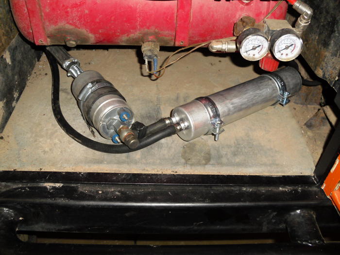

BeitragVerfasst am: 14.02.2011 17:59:48    Titel:

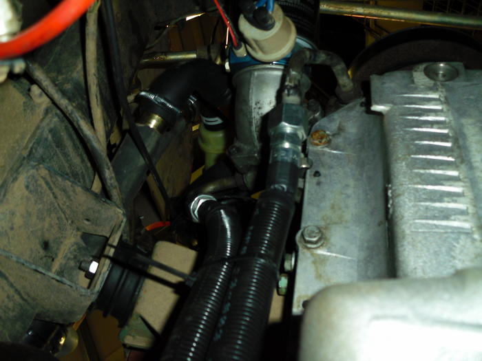

Mist hatte am Samstag zuviele von diesen kleinen nervigen Viechern bei mir........ wie nennt mann die doch gleich........................ ach Ja KUNDEN Hau mich, ich bin der Frühling Hau mich, ich bin der Frühling Hau mich, ich bin der Frühling
Habe nur Kraftstoffpumpe, Vorfilter, Filter mit Kraftstoffdruckregler und Kraftstoffkühler eingebaut:
Ole

BeitragVerfasst am: 14.02.2011 21:41:28    Titel:
wegen was wird denn der sprit warm so das man den kühlen müsste? hab das nur bei tdi motoren gesehen, hab den grund auch scho mal erklärt bekommen aber wohl vergessen...
sunbommy
Travelmaniac deluxe
1. Seat Leon 1.9 TDI
BeitragVerfasst am: 14.02.2011 22:07:31    Titel:
@anthrax
ja ja womit wir wieder bei der alzheimer erkrankung angekommen sind ... Hau mich, ich bin der Frühling
aber ich weis es leider nicht
Schneeziege
Schwedischer Skispringer
Wohnort: Halstenbek
...und hat diesen Thread vor 5777 Tagen gestartet!
1. Defender 110 300tdi
2. 110 4.0 V8 EXMOD
3. Sankey
4. Westfalia-Autotrailer
5. Golf I Cabrio
BeitragVerfasst am: 15.02.2011 09:32:52    Titel:
Der V8 hat normalerweise eine Art Ringleitung zwischen den Köpfen für den Kraftstoff, auf einer Seite geht es rein und auf der anderen Seite fließt der überflüssige Kraftstoff zurück zum Tank und wird über die Menge gekühlt.
Der US V8 hat eine "Sackgassenringleitung" also kann ich den Kraftstoff der sich am Motor erwärmt nicht mehr abkühlen, also wird der Kraftstoff schon vorher gekühlt um das zu kompensieren.
Je kühler der Kraftstoff ist, desdo geringer wird seine Masse (Wärmeausdehnung) und ich kann wieder 1° - 2° Grad Motorthemperatur einsparen Hau mich, ich bin der Frühling Hau mich, ich bin der Frühling
Schaden kanns jedenfalls nicht rotfl

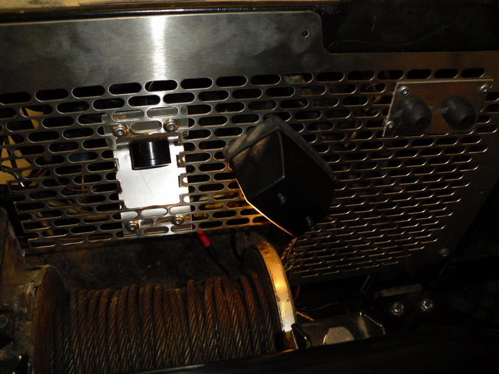

BeitragVerfasst am: 25.02.2011 12:51:08    Titel:

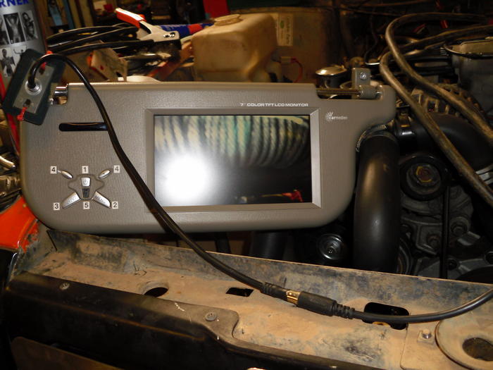

So habe mal wieder etwas gebastelt Supi Supi
Stange vorne mit 8274 rotfl rotfl
Schalter für die Windensteuerung, Lämpchen und Kamera für die Seilüberwachung Hau mich, ich bin der Frühling Hau mich, ich bin der Frühling
und auf der Sonnenblende kann man sich das Elend dann angucken Vertrau mir rotfl rotfl
Morgen werde ich mal´zushen, das ich die letzten Kabel vom Motor und der Automatik verkabel
Gruß Ole
P.S. ich weiss dass ich einen an der Waffel habe, aber es macht doch so einen Spass.......
