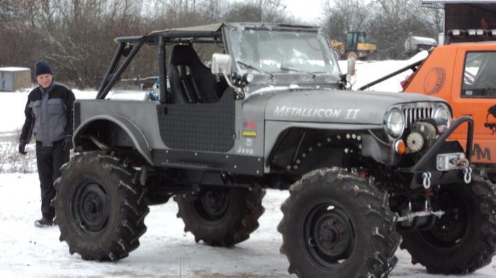

yepp, sieht schon stark aus, aber sicher auch sehr schwer ??? Habt ihr mal gewogen ??
Willys V8
GC Trackhawk
Metall
...und hat diesen Thread vor 5735 Tagen gestartet!
BeitragVerfasst am: 01.12.2010 07:38:23    Titel:
Klingel hat folgendes geschrieben:
Na ein Leichtgewicht isser gerade nicht, das stimmt schon.
Es wurde zwar möglichst auf`s Gewicht geschaut beim bauen, quasi viele Anbauteile aus Alu z.B.
Aber die Mog Achsen haben halt schon ihr Gewicht, und der Rahmen wurde an den Statisch wichtigen
Punkten auch zusätzlich verstärkt.
Also auf die Wagge bringt er ca. 2400Kg.

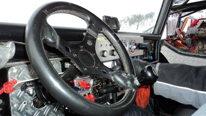

Da die Betätigung der Sperren nicht so optimal war, habe ich auf Elektro- Pneumatik umgebaut.
Zylinder sind 2 Stk Doppelwirkende 25mm Durchmesser mit 50mm Hub verbaut worden.
Auf die Zylinder wurden passende Näherungsschalter verbaut um die LED`s in den Endlagen zu Steuern.
Ein Bekannter von mir hat mir dann eine schöne Sperrenschaltung gebaut, so das über eine Logik die LED`den
Betriebszustand anzeigen.
Jede Sperre hat eine Rote sowie eine Grüne LED.
In Ruhelage leuchtet die Rote als Dauerrot, betätigt man die Sperrenschaltung blinkt die grüne LED solange bis sie
in Endlage Sperre drin ist und schaltet dann erst auf Dauergrün um.
Andersrum genau so, schaltet man aus Rote blinkt und schaltet auf Dauerrot erst in Endlage.
Angesteuert werden die Zylinder über ein 5/2 Wege Ventil.
Hier auf dem Bild sieht man schon mal das Sperrenpanell mit Schaltern, sowie Anzeige Kesseldruck, Anzeige
Arbeitsdruck Sperrenzylinder.
Den Arbeitsdruck kann man oben am Druckregelventil genau abstimmen.
Wird man zwar nicht oft benötigen, fand das aber ganz praktisch.
Und der Praxistest war absolut überzeugend funktioniert alles Top. Ja
