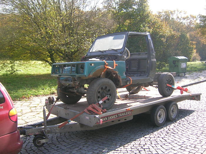

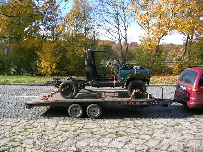

so, ich mache das jetzt anders.
am grauen kurzen samurai bleiben die blattfedern und ich nehm ihn weiter für trophys. evtl. werden die federn noch modifiziert.
und was entsprechendes mit längerem radstand (ohne TÜV) und allen möglichkeiten beim FW und beim motor hab ich heute abgeholt:
YES YES YES YES
vielen dank allen interessenten! Ja

ideen hab ich schon verschiedene...
es kommt auf jeden fall ein motor mit mehr dampf rein. und ein LL-fahrwerk, wahrscheinlich ein Coilover. suzukiachsen will ich drinlassen. und leicht, leicht, leicht soll es sein.
ne dauerzulassung mit TÜV bekomme ich so natürlich nicht.
zuerst hatte ich die idee, dass dann mit polnischen oder englischen nummern zu fahren (und zusätzlich in deutschland zu versteuern), aber dazu müsste man ihn auch in D zulassen. fällt also aus.
letzte woche hatte ich die idee von einem "changeback", also schnellwechselbaren aufbauten für trophy und race und reise, evtl. in verbindung zB mit 5-tageskennzeichen.
heutmorgen hatte ich dann die idee, mit meinem kurzen grauen samurai und nem leichten trailer den long durch die gegend zu karren. bis ich in die papiere geguckt habe und gesehen hab das der kurze samu nur 1to ziehen darf. also fällt das auch aus.
jetzt grad denke ich, das beste aus dem grauen samurai (kurzes vtg usw) in den long zu übernehmen (der dann eine art allzweckwaffe würde), den grauen schlachten, den fiesta verkaufen und nen passat und nen trailer zu kaufen.
Unsicher
@gorli: sobald ich weiß wo es hingeht, fang ich nen umbaubericht an Supi
