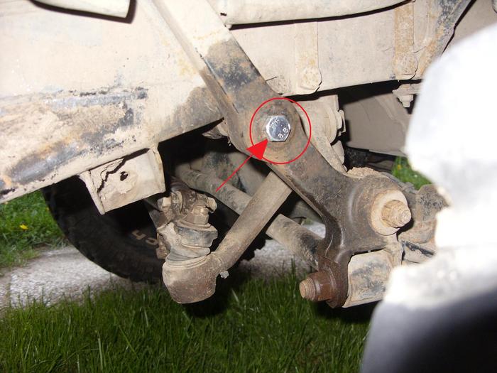

el Che hat folgendes geschrieben:
hast du mal geschaut ob das teil hier vom pahnad noch richtig fest sitzt
servus !!
DA gehört keine 8.8 schraube rein !!!!!!!!!!!!!
im orininal ist es eine 10.9 feingewinde, wenn mich nicht alles täuscht eine 14. oder eine zöllige.
ist aber auch gaaaaaaanz selten der fall das DIE locker wird und dann der ganze hebel wackelt ,hab ich persönlich überhaupt noch nieeeee gesehen.
meist sind einfach die buchsen des panhardstabes fertig oder die bohrungen achseitig ausgeschlagen.
buchsen tauschen ,grosse ,dicke scheiben deren löcher GENAU passen über die alten bohrungen legen und anpunkten.
neue schraube durch und gut ist es.
gruss ,michi
