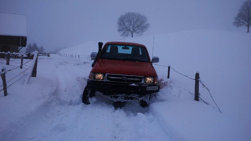

Hatte das Video schon mal im Videofred gepostet aber hier passt es besser. Winterreifen auf ca. 10% gefälle und einer sehr rutschigen Schneematschschicht auf dem Asphalt. Sobald der Reifen blockierte ging nichts mehr, da half nur im ersten Gang in der Untersetzung rollen zu lassen und ganz leicht mitzubremsen. Rückwärts wieder hoch war mit den WR kein Problem.
https://vimeo.com/85666645
Zum Thema Tiefschnee und WR....
Luftdruck runter und ab dafür, man fährt schön auf der Schneedecke.
Ok auf dem Bild musste ich kurz schafeln weil eine alte gefrorene Spur mich in den Graben geschuppst hatte und ich so nicht wieder auf die Strasse kam. Musste die gefrorene Spur etwas wegmachen da sie zu hoch war um so wieder drauf zu kommen bzw. ich wollte nicht riskieren mich da festzufahren wenn ich es mit Vollgas versuche da ich alleine unterwegs war... und eigentlich nur zum Bäcker wollte und nichts dabei hatte. Hau mich, ich bin der Frühling

Das du ins Rutschen kamst ist aber ein Bedienerfehler. Früher war es ein Grundwissen eines Fahrschühlers nur ein drehendes Rad kann Seitenführung aufbauen. Es war auch alte Lehrweisheit wir benutzen den Motor als Bremse und Bremsen nur unterstützend mit, ausgekuppelt gebremst wurde nur kurz vor dem Stillstand.
Für eine Geländefahrt ist das aber auch nur die richtige Variante.

Klar war das ein "Bedienfehler", habe das ja mit Absicht gemacht. Weiter oben war es noch etwas steiler da ist das Auto doppelt so schnell gerutscht wie sich die Reifen gedreht haben. Das fühlt sich dann recht interessant im Auto an.
Wollte so nur mal zeigen wie steil/rutschig es da war und das man mit guten WR auch auf solchen Untergründen noch Traktion findet. Mit nem MT/AT wärst du da gnadenlos in die Büsche gerutscht und ich konnte da ohne Probleme den Rückwärstgang reinmachen und wieder locker hochfahren.

Vielen Dank für das Video, auch wenn ich ein wenig schmunzeln musste.;)
Ich finde, das Video zeigt sehr gut, dass Winterreifen im Tiefschnee eine gute Wahl sind. Denn selbst mit diesen hat man manchmal ein wenig zu kämpfen, wenn die Schneedecke sehr hoch ist. ;)
