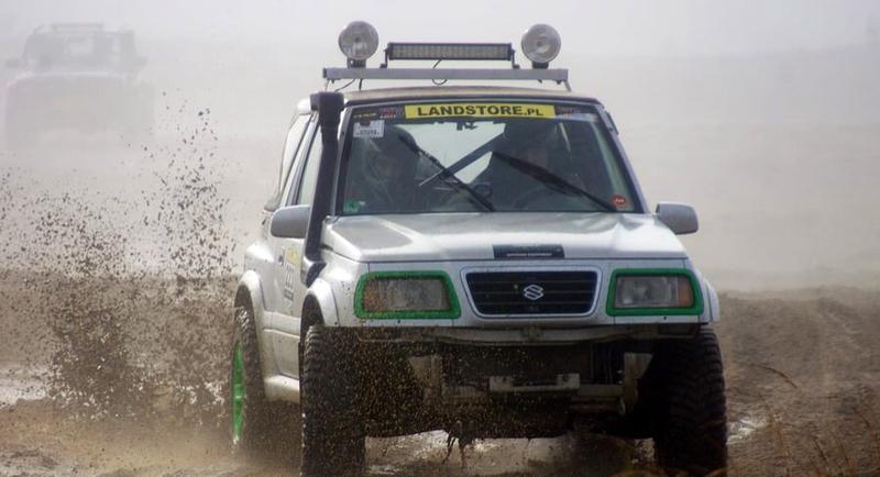

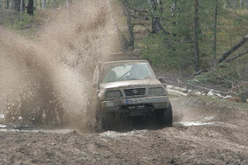

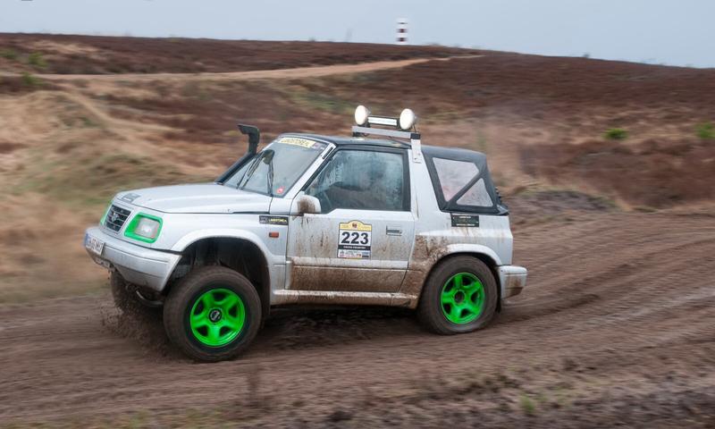

Eine Interessante Rally liegt hinter uns.
Wir waren nach der Ersten Etappe auf dem Ersten Platz!!!
Ab der 2. Etappe auf dem 2. Platz, den konnten wir halten bis zur letzten Etappe da hatten wir einen Vorsprung auf den 3. Von 1,5 Std.
Auf der Letzten Etappe ist uns in Führung liegend, nach der Hälfte der Etappe, der Flachriemen gerissen.
Da wir keinen Ersatz dabei hatten mussten wir Abbrechen und sind in der Gesamtwertung auf den 4.Gesamtrang zurück gerutscht.
Der Schlüssel zum Erfolg ist eine saubere Navigation.
Auf den Etappen sind wir vielen besseren Fahrzeugen begegnet die sich verfahren haben, Fahrerich haben wir gegen diese Fahrzeuge keine Chance.
Und das mit einem Vitara mit billigem Fahrwerk!
Auch wir haben zwischen allen Etappen geschraubt um den Vitara am Leben zu halten.
Vor der 3. Etappe haben wir versucht die Wasserpumpe zu reparieren und sind dadurch eine Viertelstunde zu spät an den Start gekommen trotzdem haben wir den 2. Platz gehalten.
Ich muss das Auto erst mal reinigen um genau zu sehen was kaputt ist.
Folgendes ist bis jetzt aufgefallen:
1. Stoßstange vorne abgefallen
2. Lampenring vorne weggeflogen
3. Verteilergetriebe wieder defekt (das selbe wie beim Letzten mal , scheinbar überspringt Kette im Verteilergetriebe, somit auf der letzten Etappe nur noch mit Heckantrieb gefahren)
4. Bodylift abgeknickt vorne ein Abstandhalter verloren. Insgesamt muss der ganze Bodylift verstärkt werden um den Belastungen stand tu halten.
5. Wasserpumpe undicht verliert permanent Wasser (haben ausgebaut und versucht zum Motor hin ab zu dichten, hat aber nichts gebracht, sind dann so gefahren und haben alle 30 – 50 km Wasser nachgefüllt)
6. Vorderräder stehen etwas X beinig Spur und Sturz sind nicht mehr in Ordnung.
7. Federn und Dämpfer sind fertig!
8. Ein Xenon Scheinwerfer auf dem Dach defekt.
9. Flachriemen gerissen was uns zum aufgeben gezwungen hat.
Solche Kleinigkeiten wie Abgefallene Verbreiterungen ,Beulen ,Kapute Sicherungen Kratzer usw. brauche ich ja nicht auf zu zählen.
Ich werde den Vitara wieder aufbauen.
Folgendes werde ich versuchen zu verbessern:
1. Bodylift verstärken und haltbar machen.
2. Verteilergetriebe muss so gebaut werden das es hält!!
3. der 4L Gang muss kürzer übersetzt werden ganz wichtig!!
4. Stoßstangen vom Gewicht befreien und haltbar ein bauen
5. Beleuchtung überdenken
6. Ersatzrad Halterung an der Heckklappe überdenken
7. Mindesten 5 cm mehr Feder weg
8. Besseres Fahrwerk auf alle Fälle progressiv und haltbarer
9. Auspuff besseren Schalldämpfer
