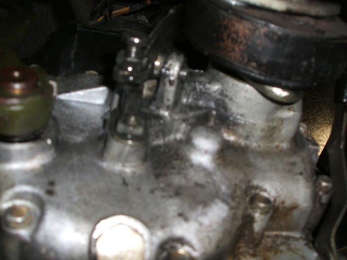

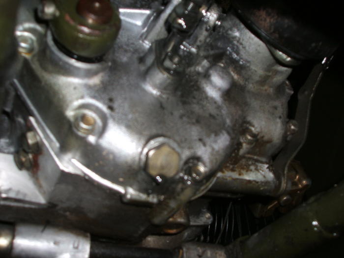

Das Getriebe muss ich aber warscheinlich auch noch ziehen, zum einen klappert das Ding beim Fahren wie eine Dose 8er Muttern und zum Anderen sifft das Teil wie blöde...

Kai, die Oksana stand vermutlich zu lange, da werden alle Dichtungen porös sein.
Hatte ich bei meinem Ersatzgetriebe auch, wo ich Anfang des Jahres gekauft hatte. Das Dnepr-Getriebe war aus einem Gespann, wo 10 Jahre in einer Scheune stand.
Hatte so ca. 500 km drauf. KM-Angabe stimmte. Sah ich, als ich das Getriebe total zerlegte. Alles noch neuwertig (Lager, Schaltgabeln, Zahnräder, Wellen etc.), nur die Dichtungen waren alles komplett porös. Also alles zerlegt, neu eingestellt, neue Dichtungen rein. Jetzt is es dicht und läuft super. Ja Die ganze Aktion hat mich nichtmal 100 Euro gekostet (Getriebe so um die 70 Euro..Rest waren Dichtungen und Kleinzeugs). Zeit Grins ..halber Vormittag Supi ..dabei noch langsam gearbeitet. Ja
