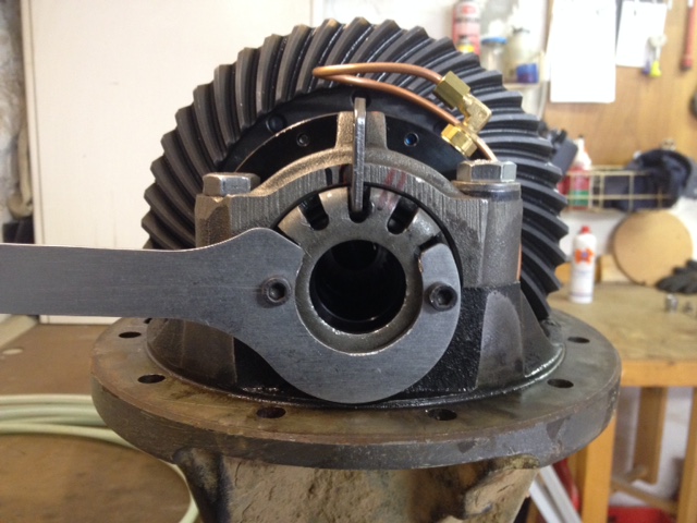

Ich habe aus einem nicht mehr gebrauchten Tretlagerschlüssel ein Werkzeug für´s Land-Rover-Diff gebaut:
Und mit diesem Sechskantadapter kann öffne ich das Lenkgetriebe:
Grüße aus dem Odenwald
imdek
1. LandCruiser 100
2. Suzuki Vitara Hummingbirg
3. Pajero V20
BeitragVerfasst am: 25.08.2015 13:42:36    Titel:
Stefan110 hat folgendes geschrieben:
YES
Gute Idee

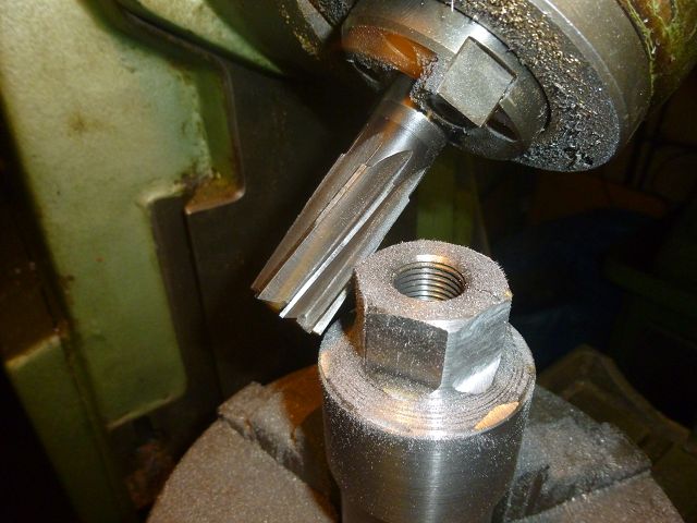

BeitragVerfasst am: 07.09.2015 23:32:15    Titel:

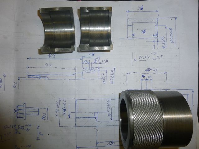

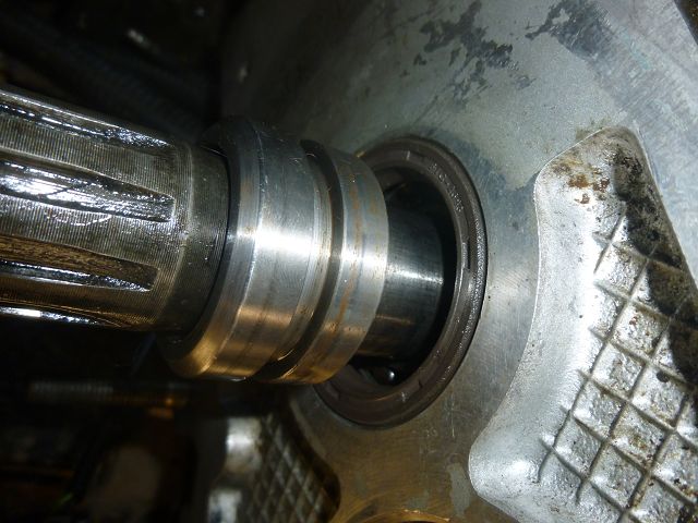

Wenn der RWDR am Ausgang vom R380 oder LT77 leckt, sollte der Schrumpfring gezogen werden bevor die neue Dichtring verbaut wird.
Ich hatte mich hiermit bei drei Anwendungen behelfen können:
Danach war das Hilfsmittel hinüber!
Der neue sollte also dem LRT nachempfunden werden.
Auszieher und Überwurfbuchse:
Grundkörper:
Es fehlen noch Schlüsselflächen zum Gegenhalten.
Aber es funzt! Sowohl beim R380 als auch beim LT77! (Deren Schrumpfringe unterscheiden sich sowohl in der Gesamtlänge als auch in der Einstichbreite!)

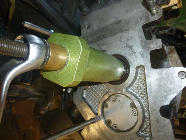

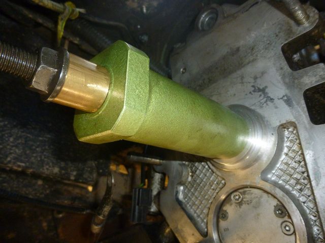

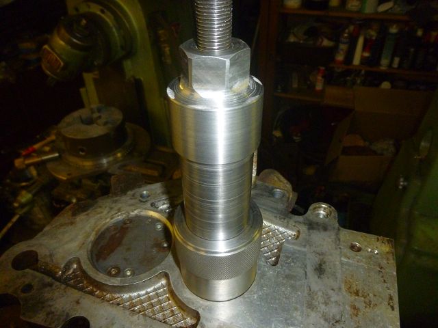

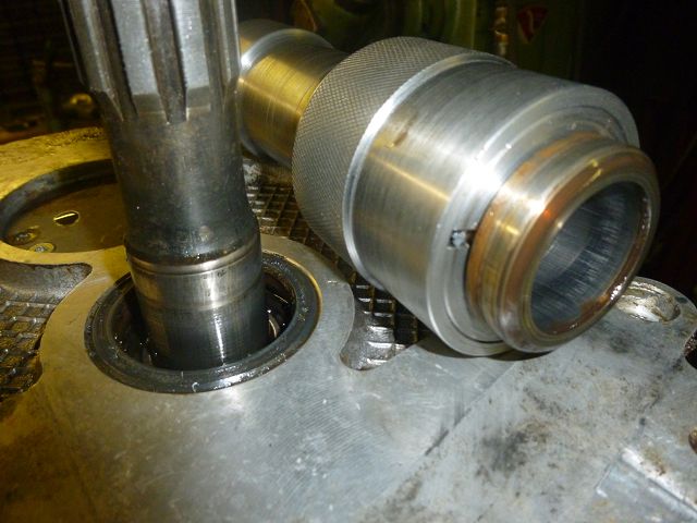

Zum Einpressen des Dichtringes benutze ich diese Kombination:
Der RWDR sitzt dort, wo er hin gehört.
Schrumpfring aufschieben, ...
... und aufpressen.
Dabei ist unbedingt auf die richtige Setztiefe zu achten!!!
Tschüß
Kurt
Arlo Guthry
Wohnort: Mückenfrei in Bremen
BeitragVerfasst am: 08.09.2015 22:45:34    Titel:

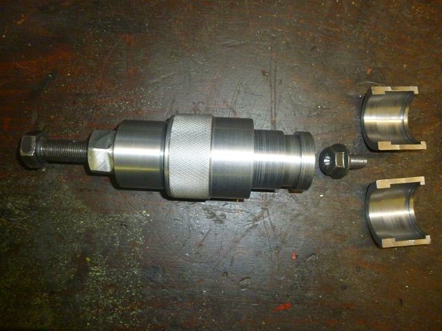

Letzte Arbeiten am Grundkörper: SW30 am Schaftende
Die Einzelteile

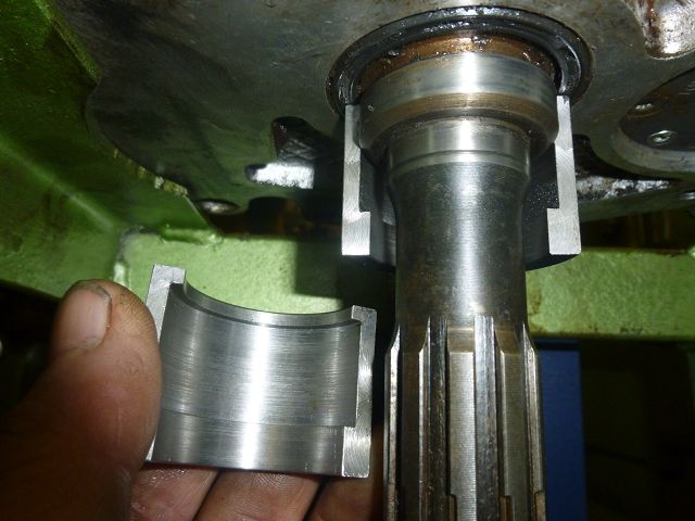

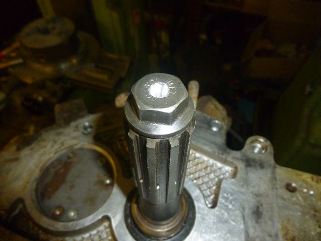

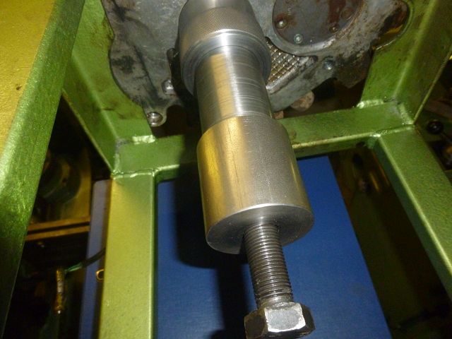

Anwendung:
Eine alte Zylinderkopfschraube mit M12 Außengewinde und einer Zentrierbohrung verschließt das Wellenende
Abzieher über das Wellenende stülpen, Ausziehhalbschalen einfügen und mit der Verschlusshülse sichern
Wenn jetzt ca.150Nm an der Abdrückspindel anliegen, die mit einem zweiten Schlüssel gehalten werden müssen (!), knackt es einmal laut und vernehmlich und es kommt Bewegung in die Sache!
Ist ne schöne Übung für die Brustmuskulatur!
Aber nach fast 17 Umdrehungen an der Schraube ists überstanden.

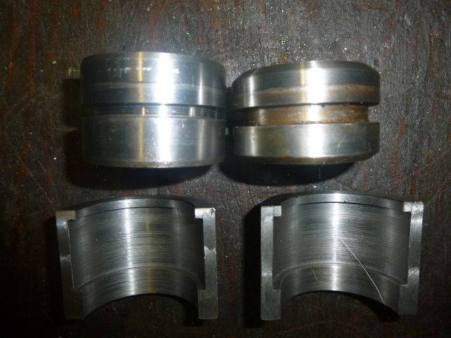

Unterschiede der Schrumpfringe:
links oben der 28mm lange vom LT77, rechts daneben die 25mm Ausführung des R380. Auch die Auszieheinstiche sind unterschiedlich breit!
Meine Abziehhalbschalen passen für beide Anwendungen.
Hoffe ich jedenfalls.
Setzwerkzeug für den RWDR
Die Spindel entstand aus einer Zylinderkopfschraube. Das lange Ende hat M12x1,5, rechts wurde M12 geschnitten.
Bei dem Grundkörper wurde ein 50mm breiter Flachstahl zum Gegenhalten angeschweißt.
Die Anwendung wurde weiter oben schon beschrieben.
Vielen Dank für die Aufmerksamkeit. rotfl
Tschüß
Kurt
