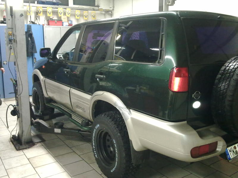

BeitragVerfasst am: 07.02.2012 20:41:24    Titel: 31x10.5
vorne hochgedreht sonst alles serie!!! ein wenig an der schürze geschnitten sonst io!
mfg
31x10.5 ohne bodylift und mit ohne Trailmaster ;-)

BeitragVerfasst am: 08.02.2012 22:21:44    Titel:
@ Yves-mk
Hi, welche ET haben die Felgen im Bild?
Ist der Terri im Bild tatsächl. ein 94er? Ich frag weil soweit ich weiss, die hatten noch keine Seitenverkleidung.
Gruß C.[/quote]
Die Enduro auf den Hänger drauf, an den Terri dran und los ...

BeitragVerfasst am: 08.02.2012 22:43:05    Titel:
Hat mich auch schon gewundert. Optisch ist es komplett das erste Facelift.

1. Nissan Terrano II lang 2.4 Bj 94
BeitragVerfasst am: 09.02.2012 16:42:13    Titel: japp...
19.07.
BeitragVerfasst am: 09.02.2012 16:52:58    Titel:
96... tut mir leid... hatte die daten von meinem cabrio im kopf! sry
oh man(n)...
BeitragVerfasst am: 09.02.2012 16:54:41    Titel:
ET... ich meine minus20... muss aber nochmal nachsehen...
BeitragVerfasst am: 10.02.2012 13:50:00    Titel:
@crawalos... ET -20 sind es. wollte da nicht auch noch was falsches schreiben.
mfg
