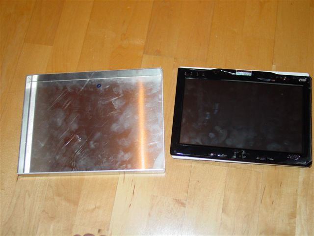

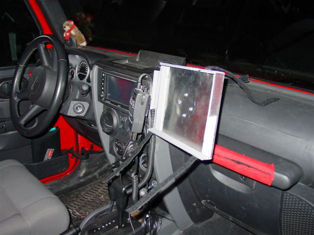

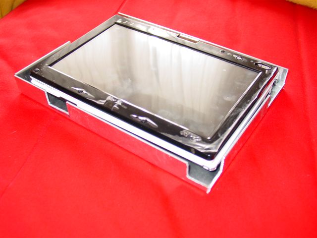

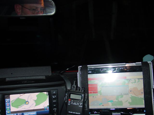

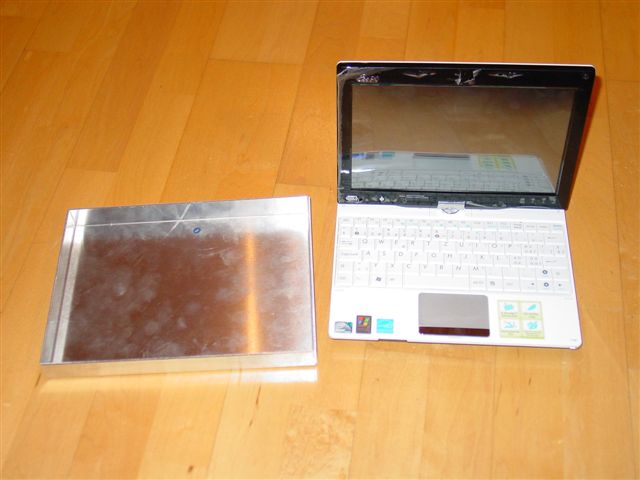

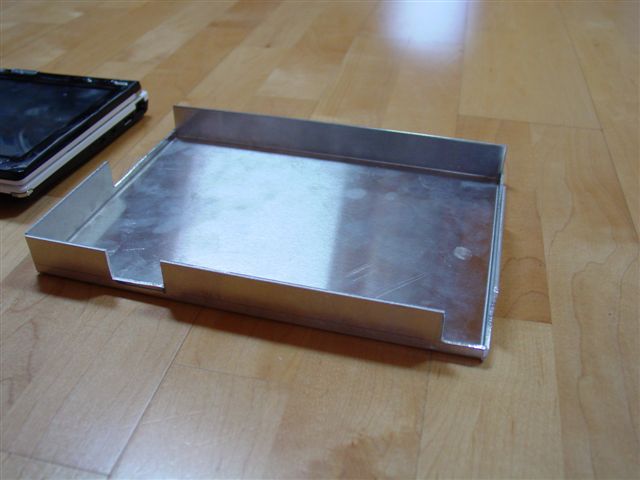

komme gerade von draussen rein. Habe mir gerade den EEEPc T91 ins Wägelchen montiert. Eine kleine Alubox, zurechtgestutzt, ein bischen Velcro, alle nötigen Programme installiert, GPS-Maus
http://www.touratech.com/shops/005/product_info.php?cPath=14_87_498&products_id=5080&osCsid=7572e66d15b4770d156edd70c333... [Link automatisch gekürzt]
ran,.......
Hier ein paar Bülder Smile
Die Maus funzt sehr gut, man muss nur einen COM port finden der geht und null Problemo. Unter Windoof XP home, Windoof XP Buiseness und Winddof Vista Prof. Habs mit den drei Systemen ausprobiert.
Grüsse
Fredy

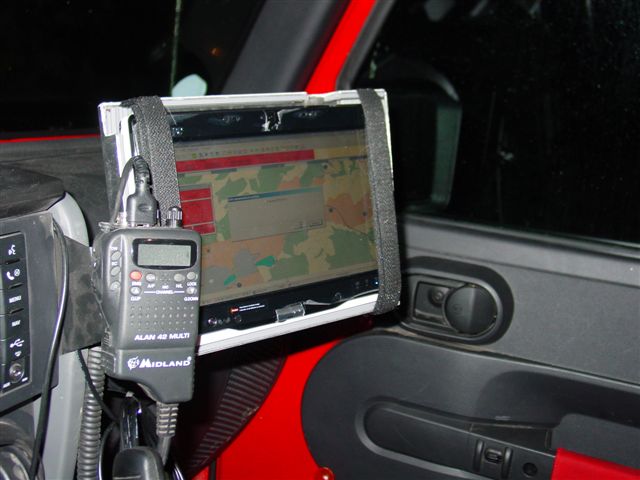

Ist das Alu gekanntet, oder war das eine vorhandene Box?
Schade das die Klettbänder über den Monitor gehen, oder täuscht das?
Was meinst du mit "COM Port finden der geht" ... ???
Welche GPS Maus verwendest du, oder steht das schon irgendwo?

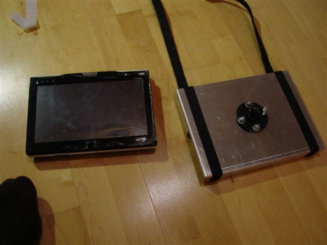

Die Box ist aus 2mm Alublech gekantet, ich habe dann die Aussparungen für die diversen Stecker und Anschlüsse rausgeschnitten, ein Ram-Mount montiert. Das Netbook wiegt 950-960g da sollte das kleinere Ram-Mount genügen. Hab gestern noch schnell eine Runde gedreht. Hab gestaunt, dass es nicht mehr gewackelt hat Ätsch .
Das Touarteq kann automatisch nach einem GPS-Gerät suchen, wenn die Maus eingesteckt ist oder ein Garmin, usw. angeschlossen ist. Dabei findet es die Maus und der Zugang ist nicht unter USB sondern der COM-Port 3 oder 5.
Is aber kein Problem. Habs mit vier verschiedenen Rechnern probiert, tadelose Sache.
Die Velcrobänder hatte ich gerade zur Hand, halten aber sehr gut. Kewin Klappern, Preis-Leistungsverhältnis is geil. Obskur
Ja, sie gehen etwas in den Bildschirm rein, ist aber nicht viel. Mal schauen vielleicht versetz ich sie mal. Bei der Alubox hab extra etwas Luft gelassen, so kann ich den Rechner etwas verschieben.

Ich würde einen einen Streifen Klettband innen am Alugehäuse befestigen und das Gegenstück an der Rückseite vom PC. Dann sieht man das nicht und es hält. Hab ich auch so gemacht - nein ich hab noch kein Bild rotfl

BeitragVerfasst am: 16.09.2009 12:30:41    Titel:
Gute Idee
Hatte Angst Uiuiui...Das war wohl zuviel des guten Weins , dass es rausgerüttelt wird.
