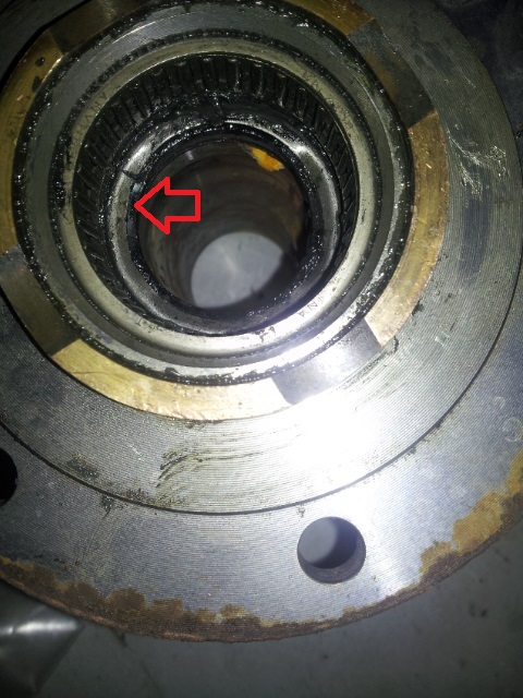

So brauche nochmal ne kurze Hilfe.
In dem Achsstümmel kommt hinten wo das Lager für den Homokineten ist auch eine Dichtung rein?
Den ich hatte das Lager schon drin und auf der Zeichnung hatte ich nicht so genau geachtet, später dann ist mir aufgefallen das da noch was rein kommt, habe ich das richtig gelesen??
Im alten ist auch noch ne Dichtung drin aber bei meinen Ersatzteilen sieht die Dichtung zu groß aus.

BeitragVerfasst am: 14.03.2014 19:57:53    Titel:
Ja,da muss ein Simmering rein.

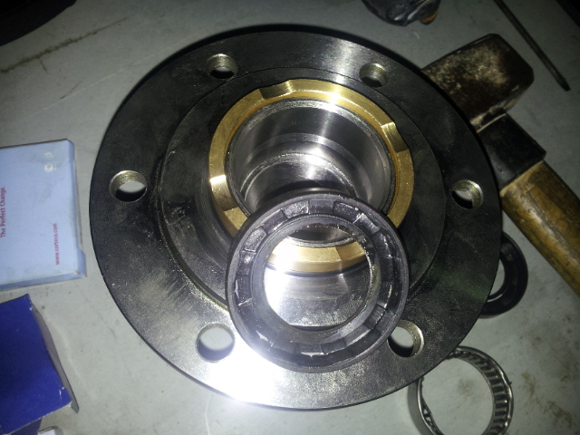

Ist es der Semmiring der auf dem Bild zu sehen ist??
Der scheint mir glaube ich etwas zu groß zu sein, andernfalls hat man den Semmiring bei der Bestellung vergessen.
Danke schon mal für die schnelle Antwort.

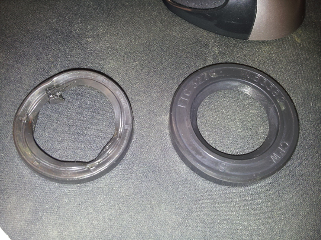

Ich habe hier das FTC3276 als Semmiring und laut Allbrit kommt da aber das FRC3099 rein.
Ist das soweit richtig, kann mir das vielleicht jemand bestätigen??

mecelo hat folgendes geschrieben:
FTC3276
Kommt in den Achskugelhals.
autoteam-essen.de

Meinst du das Achsstümmel oder Swivelkugel??

BeitragVerfasst am: 15.03.2014 14:45:13    Titel:
In den sog.Swivel,zum Achsrohr hin.

BeitragVerfasst am: 15.03.2014 15:07:20    Titel:
Ok ja das meine ich ja die passt ja nicht in dem Achsstümmel unter dem Lager der den Homokinet führt.

BeitragVerfasst am: 15.03.2014 15:32:20    Titel:
Hier mal der Unterschied.

Sternschaden hat folgendes geschrieben:
Supi
Bei youtube gibt es zwei Videos die die ganze Operation ganz schön erklären:
Die Demontage:
http://www.youtube.com/watch?v=s2id4_VcJ54
Der Zusammenbau:
http://www.youtube.com/watch?v=9BExJlVBVPA
Guck Dir das Video vom Zusammenbau an!
Ab Minute 6 erklärt er erst wozu die Dichtung und zeigt anschließend den Einbau.
Alternativ kannst Du Dir auch Deinen alten Sviwelball angucken, wie die Dichtung dort verbaut wurde.
Hier auch noch ein Bild
Die Dichtung für den Achsstummel / Achszapfen scheinst Du nicht zu haben.
Das müsste diese hier sein:
Ich habe nicht die Hälfte von dem erzählt was ich gesehen habe, weil keiner mir geglaubt hätte.

BeitragVerfasst am: 15.03.2014 19:04:55    Titel:
Nö,das ist höchstens beim TDI zu finden.
