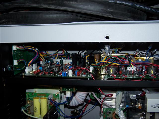

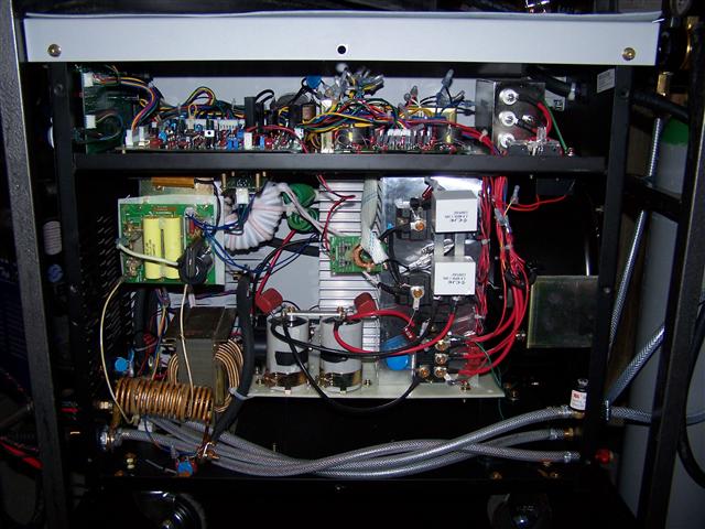

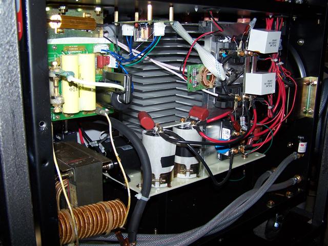

Das Gerät hat mir 2 Monate wirklich gute Dienste geleistet. Aber dann traten ärgerliche Zündprobleme auf. Mal nur so kleine Fehlzündungen die nicht wirklich hinderlich waren, aber eben auch mal daß sich gar nix mehr tat. Und zwar so, daß der Fehler unvorhersehbar lange und intermittierend auftrat. So kann man nicht arbeiten und daher trat der Garantie-/Reklamationsfall ein. Die Spedition hat´s letzt Woche abgeholt und ich erwarte (ok, erhoffe) Ende der kommenden Woche das Ersatzgerät.
Der gute Mann vom Support war redlich bemüht. Emails wurde sofort beantwortet. Und er hat sich auch sofort dahintergeklemmt, als die Spedition sich nicht angemessen zeitnah meldete, um das Abolen bei mir abzusprechen. Das ist schonmal ok und mehr kann er nicht tun.

Ich habe gerade eine Rückmeldung bekommen, daß zwei Platinen getauscht worden seien und das Gerät Ende letzter Woche wieder in den Versand zurückging. Das klingt gut, aber noch mehr nutzt mir das Ding, wenn die Spedition es wieder hier abkippt. Seit ich überhaupt ein WIG-Gerät so rumstehen habe, da kommt alle Nas´ lang mal eine Gelegenheit wo es zu nutzen wäre. Ich vermisse es wirklich.
Ich bin mal gespannt, wie es dann weitergeht. Ein Freund meinte, daß ein Neuwagen, wenn, dann im ersten halben Jahr doch die meisten Fehler aufwirft. Daran will ich mal glauben :)
Wenn es dann 10 Jahre hält, ist es auch gut. Sollte es aber nach der 2Jahres-Garantie hopps gehen, muss ich nochmal "zurück zum Los". Ohne WIG-Gerät soll es jedenfalls nicht weitergehen. Richtig gut gefallen hatte mir in der Findungsphase die Invertig.Pro - Compact Reihe von Rehm. Das "kleine" mit 240A AC/DC wäre schon meine Kragenweite. Nur eben nicht finanziell. Vielleicht ändert sich das ja in einigen Jahren mal.

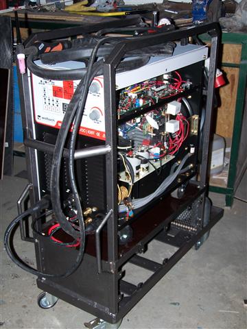

auch hier kurz zum Abschluß - die Wasserkühlung ist fertig.

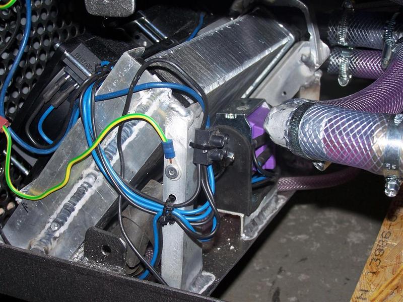

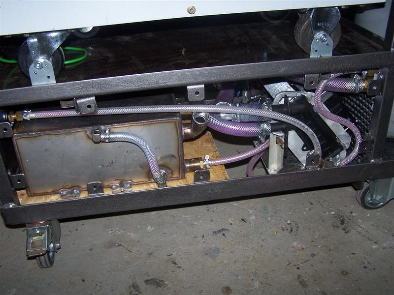

Die Pumpe ist eine Schwingkolbenpumpe, "CP6". [/img](Link) Soll 2,5bar drücken können. Ich glaube, Binzel gibt wassergekühlte WIG Brenner bis 3,5bar frei - oder so. Ich habe ein Manometer eingebaut, das geht nicht über 1bar hinaus. Der Strömungswiderstand ist also nicht übermäßig und die Durchströmung gut. Reserve ist dann auch noch da, falls man mal in die Höhe will. Die Pumpe ist für 230V ausgelegt, auf ihrem Aufkleber steht "continuous", was ich für passend halte.
Als Wärmetauscher tut es ein Autoheizungskühler. 15€ bei ebay. Einziger Nachteil sind die rel. großen Schlauchanschlüsse. Dünnere SChläuche würden sich leichter biegen lassen.
Die ganzen kleinen Schlauchnippel und so werden alle nicht wirklich verschenkt. Vermutlich wäre eine gekauft-Lösung mit Migrationshintergrund nicht so viel teurer geworden. Pumpe kostet gut 40€, Kühler 15€, 2x Lüfter in 230V je 25€.
