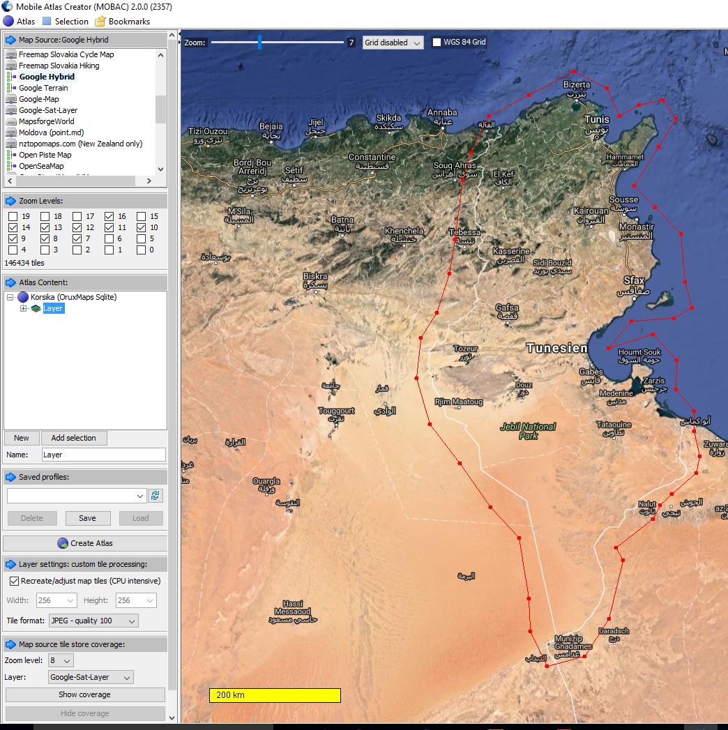

also leider habe ich immer wieder das Problem, dass ich an die "500.000 Tiles Grenze" Stoße.
Z.B. habe ich gerade versucht die von dir als Beispiel genannte Tunesien Karte (Zoomlevel 7-16) als Google Hybrid herunter zu laden.
Leider kommt auch hier die Fehlermeldung. (Siehe Bild im Anhang, und ja ich weiß die Karte heißt noch Korsika *lach* Hau mich, ich bin der Frühling Achso: Und den Haken mit dem JPG unten hab ich erst bei weiteren Versuchen gesetzt Unsicher . Fehler kommt auch ohne Smile )
Am PC kann es ned liegen (Octacore, 8GBRam SSD, 1GB Grafikkarte etc.)
Gibts da noch einen Einstellungstrick?
Bei dir scheint das ja (mit genau der Karte) zu klappen :D
Oder kann mir einer die exe neu Kompilieren mit "ohne" Limit? :D Hau mich, ich bin der Frühling
Danke dir!
Hier geht es um die Erfüllung des Wunsches nach hochauflösenden Satellitenkarten auf einem Android Gerät ohne den Einsatz von kommerzieller (kostenpflichtiger) Software - Quasi die eierlegende Wollmilchsau, die es hiermit wirklich gibt.
Soll nur ein kurzes Tutorial werden und Rückfragen dann einfach im Thread. Ich fasse mich also kurz.
Eine der bekanntesten Kartenprogramme für Android dürfte Orux Maps sein. Und wer es einmal benutzt hat, weiß wieso das der Fall ist. Es kostet nichts und der Funktionsumfang ist gigantisch. Im Grunde genommen ist es dem Oziexplorer für Android auch in den meisten Disziplinen überlegen. (ja, es kann GPX, KML rein und raus)
Wir installieren uns also mal die "App" Orux Maps auf Gerät. Gibts im Google Play Store in der Basisversion für lau.
Bevor wir mit Satbildern loslegen, starten wir mit guten Straßenkarten. Die gibt es bei Mapsforge: http://download.mapsforge.org/maps/
Einfach Land oder Gebiet als .map Datei runterladen und in den Kartenordern von OruxMaps packen - Fertig. Das sind Vektorkarten aus dem OSM Projekt, die Orux Maps selbst rendert. Wer jetzt schon weiss, dass er viele Daten zusammen bekommt, sollte gleich alles auf eine Micro-SD Karte packen. Benutzt ExtFAT, wenn Euer Android Gerät das kann, weil so Dateigrößen über 4GB möglich sind, ansonsten normal FAT32.
(Den Weg, wie man dennoch Files >4Gb auf Android bekommt, auch ohne extFAT Unterstützung, kann ich auf Anfrage posten. Ist komplizierter und deshalb hier unnötig.)
Nun haben wir schonmal geile Straßenkarten aller gewünschten Länder zur Hand und können uns nicht mehr verfahren. Kommen wir deshalb nun zu den Satfotos.
1. Dieses Thema lesen und machen: http://www.offroad-forum.de/viewtopic.php?t=65250
2. Im Mobac einen neuen Atlas anlegen mit dem Zielformat "Oruxmaps SQLite" (wichtig)
3. Menu -> Maps -> Selection mode: POLYGON (damit man effizient ein Land markieren kann)
3. Beim Erstellen beachten: NUR EINE SELEKTION - Die kann und sollte aber multiple Zoomlevel enthalten
Das vom Mobac nun erstellte Format ist eine SQLite datenbank und ein XML Steuerfile. Beide packt man in einen Ordner und kopiert ihn in den Oruxmaps Kartenordner. Dies ist wichtig, weil die SQLite Datei immer den gleichen Namen hat - daher für jedes Land / gebiet ein eigener Ordner. OruxMaps organsiert das dann auch perfekt.
Dieses Datenformat ist ECW ähnlich, funktioniert intern aber ganz anders. Egal, denn es ist auch ein Format, was einerseits nie komplett als datei eingelesen wird und andererseits nur den Platz im Videospeicher des Gerätes belegt, der grade angezeigt wird. Auch hier können (und das ist mehr, als Oruxmaps selbst zugibt) Dateien mit etlichen Gigabytes (ich hab TN grade mit 12 GByte ausprobiert) in Echtzeit geladen werden. Die performance ist höher als beim OziExplorer+ECW Datei. da wir innerhalb dieses SQLite Files mehrere Zoomlevel haben, können wir nun auch Zoomen in Orux Maps, denn anders als der Ozi Explorer, skaliert Orux Bitmapkarten nicht selbst. Dies ist in der Praxis ein Vorteil, weil die verschiedenen Zoomstufen nun auch immer die perfekte Legende und Informationsdichte lesbar enthalten.
Und das wars auch schon. Wir haben nun 100% Offline zur Verfügung:
1. Straßenkarte von Tunesien in allen Zoomstufen (da Vektorbasiert) und teilweise vielen Infos (u.a. Tankstellen etc).
2. Hochauflösende Sat-Imagery in gewählten Zoomstufen mit der Option dreidimensionaler Darstellung
3. Live GPS Navigation nach WP, Route, Backlog (aber kein Routing auf Straßen) und viele Features

Du willst die Tiles-Grenze umgehen? Biddeschön: https://flashman.tv/maps/software/
Tausch die .jar Datei aus. Dies ist die modifizierte 1.9.16 Version mit "leicht" erhöhtem Tile-Limit. Winke Winke
