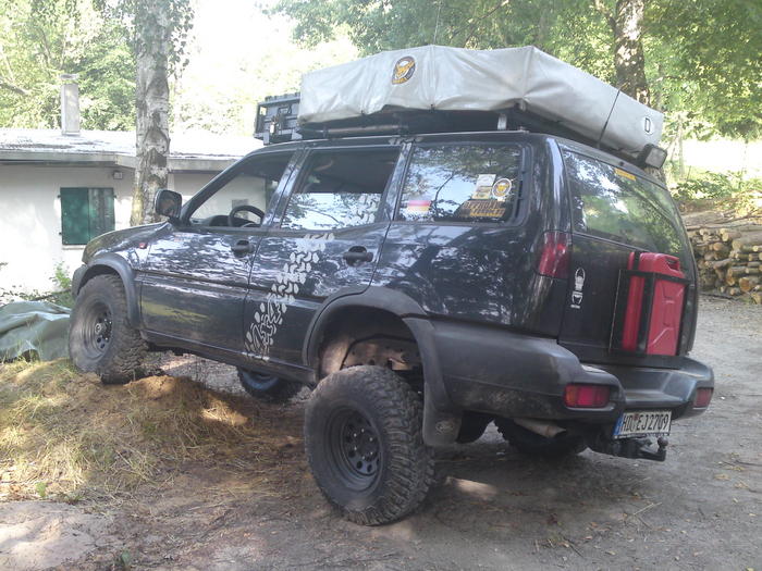

aber was anderes, animiert durch den Fred hier hab ich, nachdem bei meinem Mav jetzt die 50mm Spacer hinten und vorne nochmal 2cm höher gedreht ist (1,5-2 cm kommen nochmal dazu) heute auch nochmal die 31er aufgezogen um zu sehen on jetzt endlich alles passt.
ok, beim Fahren und leichten Verschränken ist alles ok, aber als ich auf dem Hubbele (siehe Bild) stand hat dann doch noch ein cm als ich einlenkte gefehlt Hau mich, ich bin der Frühling
die Bilder:
schleift bei euch beim verschränken garnix????? überhauptgarnix? nichtmal ein Millimeter?
Der Falz wurde übrigens auch bei mir bis zu den "Scheisspunkten" abgetrennt Unsicher
Gruß Erik

BeitragVerfasst am: 11.07.2010 12:23:02    Titel:
Nö bei mir schleift garnix.

BeitragVerfasst am: 11.07.2010 12:32:55    Titel:
und was haste alles gemacht dass es passt? Unsicher
Gruß Erik
