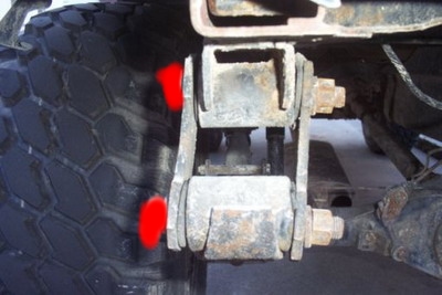

Jetzt habe ich mir heute zwar meine neuen Schäkel angefertigt, doch jetzt scheitert es an der Montage.
Bei den originalen ist da, wo normalerweise der Schraubenkopf ist, alles abgeflext und verschweisst.
Der Platz ist zu eng um zu flexen.
Was macht das für einen Sinn? Gibt es da einen Trick?
Wenn der KFZ Meister die Polybuchsen erneuern muss, muss er auch gleichtzeitig die Schäkel zerstören?

Mach mal bitte fix Foto, ich weiss nicht, wo das problem hängt. Unsicher

BeitragVerfasst am: 30.03.2007 20:10:11    Titel:
Foto kann ich morgen schicken.
Der Schäkel hat ja zwei Schrauben. Mit der einen ist er an dem Rahmen befestigt und mit der anderen an der Blattfeder.
Jetzt ist das seltsame, das der Schraubenkopf verweisst wurde.
Ich bekomme zwar die Mutter von der Schrauben, aber das hilft mir ja leider nichts.
Oder verstehe ich gerade etwas falsch?
BeitragVerfasst am: 30.03.2007 20:12:21    Titel:
Und dann kann man ihn nicht zur anderen Seite rausziehen? Unsicher

BeitragVerfasst am: 30.03.2007 20:15:28    Titel:
Anbei ein Beispielbild. Das rote sind die Schweißpunkt.
 Dateigröße:  55.21 KB
