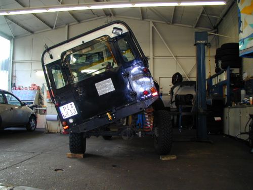

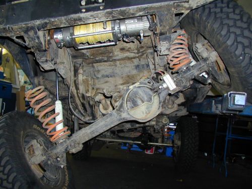

habe 2 bilder gefunden - mal sehen ob das klappt

BeitragVerfasst am: 08.05.2007 19:40:27    Titel:
das schaut schon besser aus. YES Ist das ein 110er?
Wo hast du eigentlich deine hübschen Seilfenster alle her (auch das kleine vorne)?

BeitragVerfasst am: 08.05.2007 19:54:54    Titel:
Uiuiui, da drückt ja jemand auf die Tube...
Sperre, 8274 für vorne, Winde hinten... Respekt Jetzt weiß ich warum Du Dich Forcierer nennnst!

BeitragVerfasst am: 08.05.2007 19:55:58    Titel:
Ich hab mal gehört,daß Seilrollenfenster sollte 1,5m von der Trommel weg sein,damit das Seil sauber aufspult.
Kleine Seilrollenfenster gibts für ATVs,von jedem Windenhersteller.

Sperre erstmal nur hinten. Grins
Wir sind gerade leicht übermotiviert für die nächste Trophy. Hau mich, ich bin der Frühling
Der Name ist Programm, eh klar. YES
PS: was das Fahrwerk angeht, da müssen wir auch nochmal ran, Reifen sowieso,...

BeitragVerfasst am: 08.05.2007 20:25:43    Titel:
bei 1,5m sollte ich den Kanal einfach bis hinten durchziehen. Spare ich mir schon eine zweite Führung. Das mit den ATV Fenstern ist ein guter Tipp. Ich hoffe nur die halten was aus.

BeitragVerfasst am: 09.05.2007 09:12:57    Titel:
hallo,
das seilfenster hinten ist aus guss, von warn. das kleine ist marke eigenbau aus edelstahl. wenn du nicht so klobige fenster suchst, am besten mal bei devon4x4 in england gucken, die bauen fenster aus edelsahl - viel besser als alu.

BeitragVerfasst am: 09.05.2007 12:39:42    Titel:
Tach,
ich habe meine jetzt direkt hinter der cubbibox stehen. der erste versuch war direkt hinter der heckklappe, da aber bei der 9000´er die bremse beim abseilen nicht hielt habe ich jetzt eine 8274 inplantiert. das seil kann bei bedarf auch oben rausgeführt werden.
hier ein paar bilder.

BeitragVerfasst am: 09.05.2007 13:49:50    Titel:
wir kommen der Sache immer näher. Smile
@ Prinzbeule: wie hast du denn das Seil innen laufen? Hast du einen Kanal gebaut?

BeitragVerfasst am: 09.05.2007 15:39:32    Titel:
Tach,
@Caruso
die tür hält schrägem zug stand, da das windenauge am leiterrahmen befestigt ist.
@Forcirer
nein, ich habe für den heckbetrieb keinen kanal, da das reserverad über dem seil liegt.
wenn jedoch das seil nach oben geführt wird, dann läuft es durch einen schlauch. ich möchte nicht das mir ein reissendes seil das ohr abtrennt.
