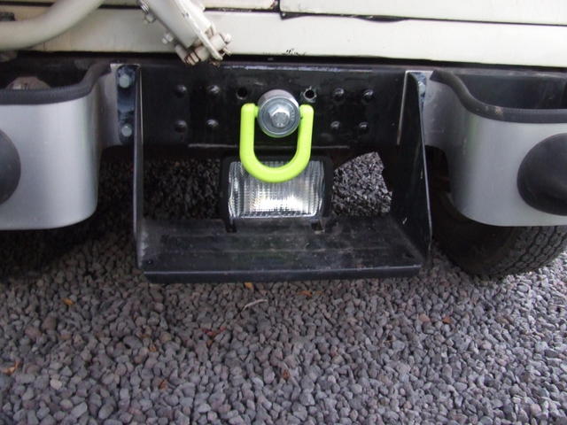

Ich habe den hier am BJ, TÜV hat beim letzten Mal 10 Minuten gegrübelt, ob das so ok ist,aber dann, mit meinem Argument:" Der funktioniert nur zusammen mit Rückfahrlicht" nix mehr dazu gesagt.
Bei der letzten Untersuchung hat er nix mehr gemeckert.

es ist so vorgeschrieben. als rückfahrscheinwerfer dürfen auch (zusätzlich) 1-2 nebelscheinwerfer benutzt werden.
Wenn dein Auto hierzu gehört:
"Zusätzlich zu den (1 oder 2) nach ECE-R 23
genehmigten Rückfahrscheinwerfern (AR)
dürfen an Kfz der Klassen N2, N3, M2, M3 ein
oder zwei nach ECE-R 19 genehmigte
Nebelscheinwerfer (B) für weißes Licht als
zusätzliche Rückfahrscheinwerfer angebaut
sein."
sein."
