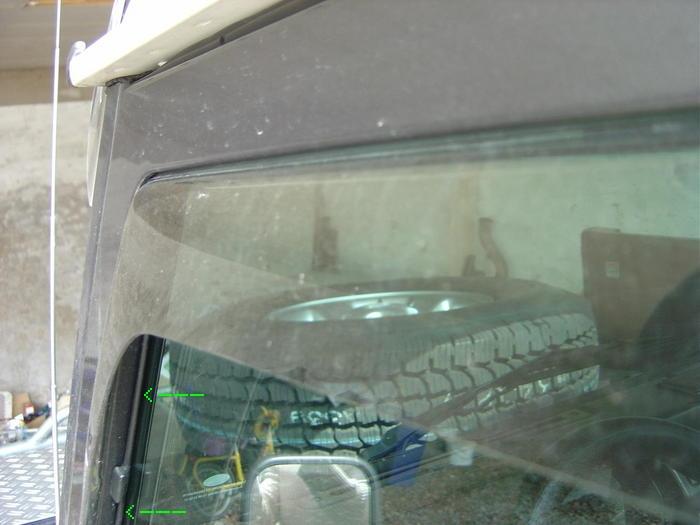

BeitragVerfasst am: 24.10.2007 12:52:35    Titel:
hier mal 2 bilder -mit ein bischen gefühl geht das wunderbar rein und sieht aus wie ab werk...

BeitragVerfasst am: 24.10.2007 12:54:47    Titel:
jetzt bist du ja nicht der riese, aber es beeinflußt übrigens die sicht - insbesondere wenn du es nicht ständig putzt wirst du merken, dass du zunehmend drunter her schauen wirst - hab mich aber dran gewöhnt und würde es immer wieder nehmen wegen der komfortablen, tropfenfreien teilöffnung des seitenfensters bei jeder jahreszeit

Arlo Guthry
Wohnort: Mückenfrei in Bremen
BeitragVerfasst am: 25.10.2007 00:31:45    Titel:
Moin,
die Teile besitzen alle die von Zorro beschriebenen Vorzüge!!! YES YES YES
Als Nachteil möchte ich allerdings die nicht mehr zur Verfügung stehende freie Durchsicht bei Vereisung im Winter anmerken.
Diesen völlig unnötigen Fenster-am-Klappern-hindern-Kunststoff-Wulst habe ich entsorgt. (ist auf dem von Zorro eingestellten Bild von den nachträglich durch myvatn eingefügten Pfeilen eingegrenzt)
Die in Raucher-Position herabgelassene Scheibe hat nun die ihr zustehende volle Bewegungsfreiheit und genießt diese in vollen Schwüngen ohne zu klappern!

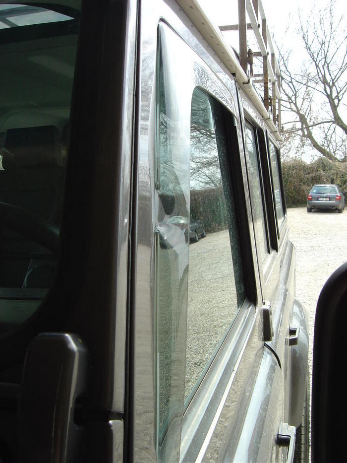

BeitragVerfasst am: 03.11.2007 13:38:33    Titel:
Feedback und VORSICHT !!!!!!!
Die Windabweiser von HEKO nicht wie hier im Fred beschrieben montieren.
Sonst sieht es dann so aus Hau mich, ich bin der Frühling
Clim Air hat vermutlich eine etwas andere Form.
Wenn man die Abweiser wie in der Montageanleitung in die Fensterdichtung einsteckt, dann ist man nach 3 Minuten fertig.
Ein bischen Silikonspray auf die Kontakflächen zwischen Fenster und Abweiser und das Fenster geht gut zu.
Mal sehen wie das nach ein paar Wochen aussieht, ich werde berichten.

BeitragVerfasst am: 03.11.2007 13:51:56    Titel:
Knud hat folgendes geschrieben:
Moin!
wie ungeschickt... rotfl
Elender Schuppenwurm Wut
Ich brauch keine Häme, ich brauch seelischen Beistand Sehr traurig
Na wenigstens ist die Fahrerseite angeknackst, da sitz ich ja fast nie rotfl
Arlo Guthry
BeitragVerfasst am: 03.11.2007 14:23:54    Titel:
Moin Baloo,
sieht echt grenzwertig aus traurig
aber immerhin, für den ersten Versuch:
dat hat lööger warn kunnen künnt Respekt
