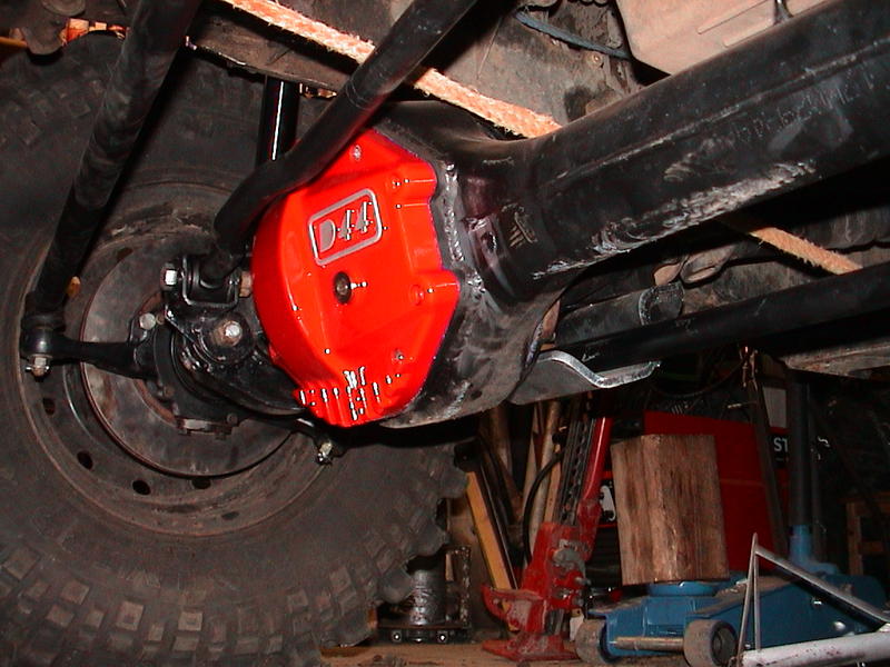

ich hatte den kleinen dran. Da hat sich immer reichlich zeug drin egsammelt, auch Steinchen. Jetzt einmal irgendwo dagegen rumsen und der Stein bohrt sich durch den dünnen Deckel. Zudem hats darunter gegeammelt wie verrückt. Musste also regelmäßig demontiert werden. Jetzt hab ich den Deckel von D44 verbaut. Der ist so massiv, der braucht keinen zusätzlichen Schutz. Der Achskörper selbst ist meiner Meinung nach stabil genug. Meiner hat schon viel mitgemacht und ich habe den schon über einige Steine gewincht. Nur kleine Riefen. Ich wollte auch nicht noch tiefer kommen und vor allem die Schlammspeicher reduzieren.

Nein sorry, wir hatten das Loch / Riss im Achskörper. Das dürfte zeigen, dass man doch auch unten drunter was brauchen kann. Dein schöner roter Deckel schützt auch nur das Diff von vorne. Wobei es energetisch auch einen immensen Unterschied ausmacht, ob man sich langsam über was rüberwincht oder (wofür das Fahrzeug ja gemacht wurde) eben fährt. Ja

unser loch war unten im achskörper, fast an der tiefsten stelle.
warum ich über den graswall gedonnert bin weiss ich auch nicht, aber irgendwas hartes war drin und hat mächtig gerumst Unsicher
um da einen schaden zu vermeiden hätte man schon nen richtiges skidplate unter dem Diff gebraucht, welches ein drüberrutschen ermöglicht Supi
