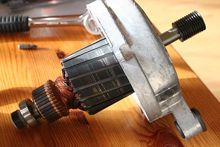

Tod eines T-Max Doppelkolbenkompressors

BeitragVerfasst am: 26.12.2007 19:40:53    Titel:
Schluderhaft gearbeitet. Normalerweise gehören da solche Plastikstifte rein damit die Wicklungen garnicht erst raus fliegen können. Dann passiert sowas nicht.
Und der Wicklungskopf am Kollektor gehört abgewickelt nit einem Spezilafaden.
Gruß Rainer
vinzenz
BeitragVerfasst am: 26.12.2007 19:50:15    Titel:
@Rainer4x4 - vollkommen recht aber an besagtem Objekt nix davon. Der ist nicht thermisch oder sowas gestorben, da hat sich die Wicklung vom Anker aus dem Staub gemacht. Wäre es alles so wie es eigentlich sein sollte würde so ein Teil 800 Euros kosten und dann würde die mehrheit der Kunden feststellen "Och nöh - is mir zu teuer und eigentlich brauch ich dis ja nicht..."
Hatte mal solche Spielzeuge zum aufblasen einer Luftmatratze benutzen dürfen.
War einer der witze des Jahrhunderts
BeitragVerfasst am: 26.12.2007 21:14:56    Titel:
Vinzenz bringts auf den Punkt. Es war einer der schnellsten Kompressoren ever zu einem verhältnismässig "albernen" Preis. Da wurde an der Arbeitszeit zur Fertigstellung gespart.
