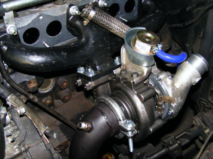

...und zwar passen die Silikonschläuche mit Metallrohradapter nicht wie in der Einbauanleitung eingezeichnet in den Motorraum. Irgendwie passt es schon; nur ist alles sehr gequetscht und unter Spannung. Sieht nicht sehr servicefreundlich aus und lässt auch keine schnelle Sichtkontrolle zu....ist alles super-eng.
Dazu ein paar Fragen:
Was genau ist das für ein ca. 2 cm dicker Gewebeschlauch (innen dick Gummi), der an dem Ansaugschlauch (zwischen Luftfilterkasten und Turbolader) angeschlossen ist und zur anderen Seite des Motors in ein kleines "Döschen" führt?
...hier abgebildet; zwischen Krümmer und Turbolader...
...und was ist das für ein "Döschen"?...oben am Kopf beifahrerseitig!
Der Schlauch ist nun auch sehr unter Spannung unten am dicken Schlauch (zw. Luftfilter und Turbolader).

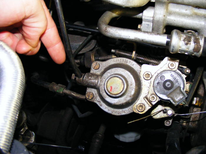

Was ist das für ein dünner (Außendurchmesser ca. 5-6 mm) Hartplastikschlauch, der vom Turbolader zur anderen Seite des Motors führt und dort irgendwo im Bereich des Gaszuges an einem Stutzen sitzt?
...hier der Stutzen
Der Hartplastikschlauch ist auch sehr unter Spannung.

BeitragVerfasst am: 28.11.2007 19:44:28    Titel:
Der erste dickere Schlauch könnte die Motorentlüftung sein.
Geht vom Ventildeckel zur Ansaugung.
Sollte innen etwas ölig sein.
Der zweite sieht aus die Unterdruckschlauch von der Unterdruckpummpe z.B. zum Bremskraftverstärker.

BeitragVerfasst am: 28.11.2007 19:53:04    Titel:
Grad im Teilekatalog nachgesehen:
Erster Schlauch ist die Motorentlüftung (Hose breather to manifold), die Dose motorseitig ist ein Filter (Breather filter).

Inzwischen habe ich herausbekommen, das der dünne Hartplastikschlauch ein Überdruckschlauch zwischen Einspritzpumpe und Turbolader ist, der mittels Druck (vom Turbolader) die Einspritzmenge regelt.
Der andere dicke Schlauch ist die Kurbelgehäuseentlüftung.
Liege ich da richtig?
