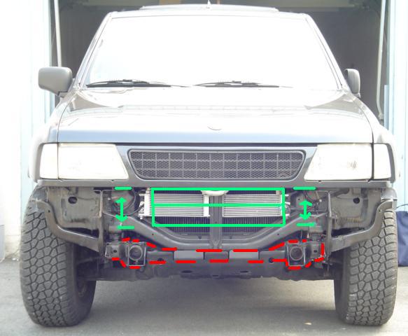

hier mal zwei ältere Bilder von mir, zum besseren Verständnis, wie das beim Fronti hinter der Stossstange ausschaut. Hau mich, ich bin der Frühling
am Markt gibt es nichts, also is Eigenbau der Windenkonstruktion angesagt,
so das es auch hält. Winke Winke
Bild 1: ohne Schmierereien.. rotfl
Bild 2: mit Schmierereien Hau mich, ich bin der Frühling
rot: das hat man an Rahmen zur Verfügung
grün: da will man hin, je nach Höhe des Seilrollenfensters
dazwischen is "Luft", da heisst es, von unten nach oben so stabil bauen, das die vorderen, seitlichen Zugkräfte ok sind, es stabil bleibt und auch hält. Erschwerend kommt dazu, das der untere Rahmen mit der Karosse in dem Bereich bündig abschliesst, und kaum Platz is. Optimal is es wenn bereits ein Bodylift von 25mm bis 40 mm verbaut is, dann bekommt man da etwas mehr Platz. Bildlich gesprochen heisst das, erstmal den "Rahmen verlängern" und schräg nach oben bauen. Ist aber alles machbar, dauert nur gegenüber anderen GW`s etwas länger, da man hier und da, bissel mehr Arbeit hat, wegen der Teileherstellung.
2-3 Versionen (Eigenbauten) gibt es schon, eine mit Bügel, zwei ohne zusätzlichen vorderen Bügel, wo sich die Seilwinde noch abstützen kann. Ja

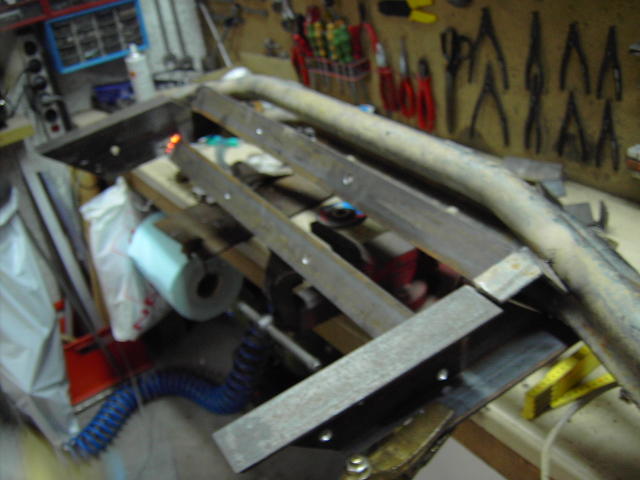

bei meiner Feroza war es ähnlich. Da liegen die Rahmenbefestigungen auch ziemlich tief. Musste deshalb erst ne Höherlegung der Windenalterung machen ehe erst die Grundplatte für die Winde kommt. Ging aber an sich relativ schnell da ich auch ne Eigenbaustossstange habe welche die Montage nicht beeinträchtigte. Habe das Ganze vor über einem Jahr eingebaut und es hält noch immer. War auch mehrmals ziemlich ran genommen worden die Winde. Habe ne 4,8t Winde montiert und 8mm Platte war mir damals schon zu schwer und deshalb nahm ich 5 oder 6mm.
Hoffe auf dem Bild kann man was erkennen. Die Winde musste mithilfe der Konstuktion 10cm höher kommen.
das war beim anpunkten um zu schauen ob alles passen tut. Also nicht erschrecken wegen den Abständen zwischen den verschiedenen Flacheisen Grins
Obwohl ich zwar zugeben muss,dass beim Fronti die Sache erschwert wird wenn man die originale Stossstange bei behalten will

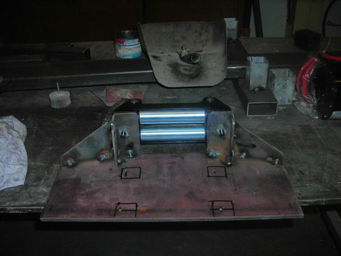

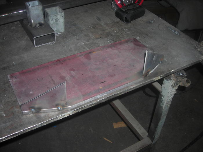

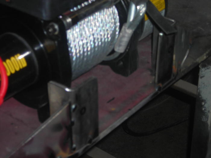

Hallo Leute
Habe mal angefangen mit der Windenplatte und der montage der Winde.
Zuerst halt die Platte und 2 Dreiecke als Verstärkung.
Hier mit Haltewinkel für Seilrollenfenster und Winde
Hier Seilrollenfenster und Markierungen für die Befestigungslöcher.
Das sollten eigendlich die Halter werden die an den Rahmen geschraubt werden es hat sich aber herausgestellt das die leider nicht passen. Hau mich, ich bin der Frühling Hau mich, ich bin der Frühling
Hau mich, ich bin der Frühling Habe das ganze etwas zu gross gebaut Nee, oder? Nee, oder? na egal werden halt andere Wege gefunden Vertrau mir Vertrau mir
Bis die Tage Rooki
