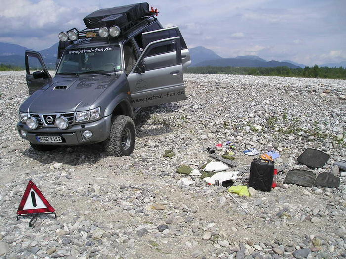

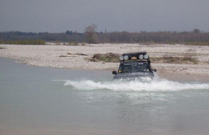

Heute ist der Teppich aus dem Auto geflogen. Aus dem Dämstoff lief noch jede menge Wasser.
Was ich noch fest gestellt habe, im Übergang Schweller zur A-Säule ist nur ein Schaumstoffschwamm der voll Wasser war, beim herraus ziehen lief das Wasser unten aus dem Schweller. Denke es war so kein Wunder das mein Auto so schnell abgesoffen ist.
Kenne aus dem Womobau nur Wasserabweisenden Schaumstoff in "Plattenform". Gibt es diesen auch in großen Blöcken?? (um den Übergang damit zu verschliessen).
Gruß Torsten
