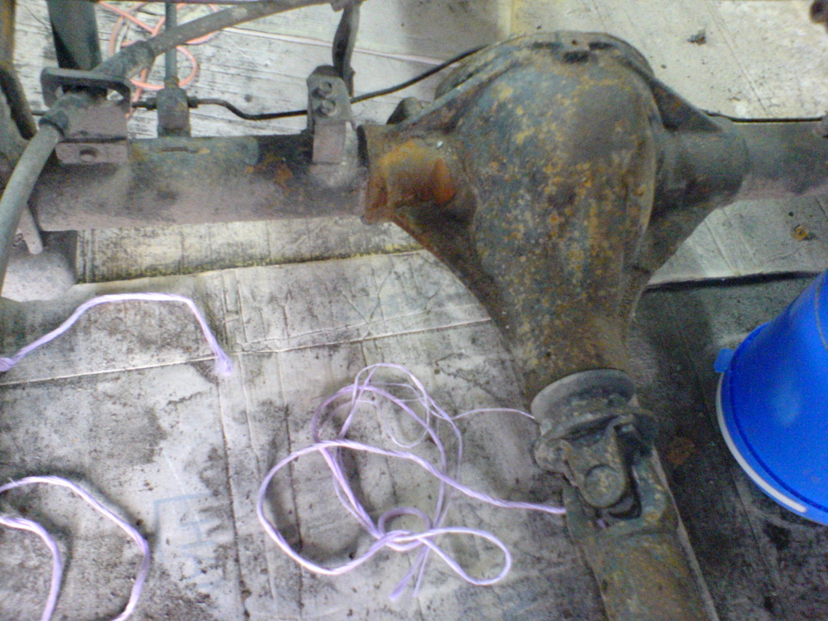

Das c200 ist von hinten verschraubt, und das H233 von vorn, Kanst du nen Bild machen, dann sag ich dir was du drunter hast.

BeitragVerfasst am: 09.01.2008 23:06:51    Titel:
das Differential ist von hinten verschraubt. Wie aufwendig ist der Austausch?

Mit der 4,88'er Übersetzung kann es nur eine C200 sein. Die 233'er gab's hier nur
maximal bis 4,63.
Also ich würde das kurze Diff drin lassen! Spätestens wenn Du einen Hänger ziehst,
wirst Du Dich darüber freuen!
Diff tauschen ist etwas tricky und sollte nur mit WHB gemacht werden, da gibt es viel
Einstellerei mit diversen Maßen, die zu beachten sind.

wie aufwändig ist son austausch, das ist ne gute frage, bei meinen ersten mal, als ich ne achse zerlegt habe, hab ih schon fast ne stunde nur fürs auseinanderbauen gebraucht, und ca. 2 Stunden zum wieder zusammensetzen und einstellen, mitlerweile Geht das alles ein und ausbau in ca 30 min.
Wie Gesagt, lass sons alles so wies ist, und Rüste auf 235/85R16 um, das müßte recht problemlos klappen, eventuell brauchst du da (mit der richtigen felge) nichtmal ne Höherlegung, sondern reicht, wenn du die Radkesten etwas modifizierst.
