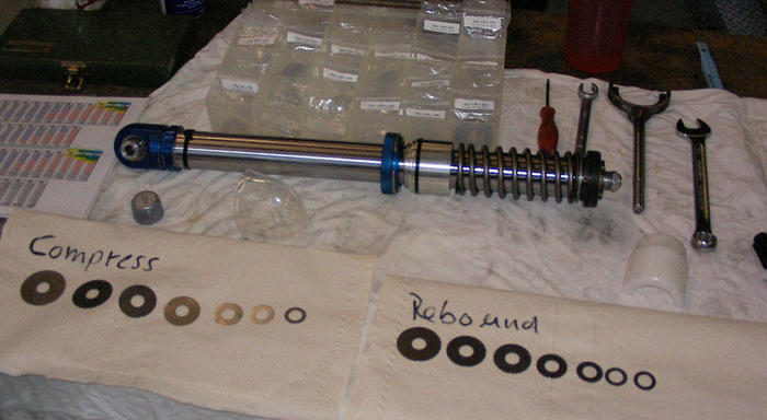

Weil beim Fox-Air die Luft als Feder fungiert:
Es werden andere Aufnahmen an den Achsen und entsprechende Dome benötigt.
Hier noch ein Fox bei der Abstimmung, dabei benutzt man zwangsweise die entsprechende Software zum Berechnen von compress ,rebound, Gasfülldruck und erforderliche Ölmenge, sonst wird das nix YES

BeitragVerfasst am: 10.01.2008 23:36:08    Titel:
Mist hier ist das richtige Bild:
