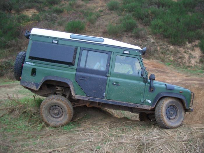

Die Verschränkung von dem schwarzen finde ich persönlich nicht gut!
Denn, wie auch bei dem darunter abgebildeten 110er macht bei beiden Karren eigentlich NUR die HA die Verschränkung!
Die VA ist noch fast unverschränkt...
Da sehe ich dann nicht wikrlich den Nutzen drin....
Klar ist es schwieriger die VA beweglich zu machen.
Aber möglich ist es allemal..........

verschränkt vorne in der Tat recht wenig. Sieht aus als wären da die Federn etwas zu hart gewählt. Wenn es hinten mehr als vorne verschränkt ist doch sonst nicht verkehrt. Steht eben die Hütte bissl krumm. Hauptsache die 4 Räder haben so lange wie möglich Druck auf den Boden.

Schon richtig, dass es nix macht, wenn die HA besser als die VA verschränkt.
Aber so einen krassen Unterschied finde ich persönlich doof!
Schon richtig, dass es nur darauf ankommt, dass alle 4 Räder Druck auf den Boden bringen...
Aber ich find es halt komisch, an der HA butterweiche, extrem lange Federn und vorne knallharte Federn zu verbauen...
Da ist mir ein rundum etwa gleich hartes Fahrwerk deutlich symphatischer...
Und die VA besser als bei den abgebildeten Fahrwerken verschränken zu lassen ist doch echt kein Thema...

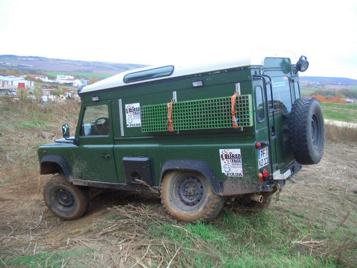

BeitragVerfasst am: 15.01.2008 10:27:16    Titel:
Fand ich hier auch schon doof!
Wie du siehst, macht ide VA KEINE Bewegung...

Fendi hat folgendes geschrieben:
ha, da würden mich mal detailbilder von der dachzelt- und sandleiter-befestigung interessieren!! Vertrau mir Vertrau mir

Da hab ich leider keine detaillierteren Bilder von...
Aber ich könnt dir die Bilder in original-Größe schicken...
Vielleicht kannst du dann besser reinzoomen...

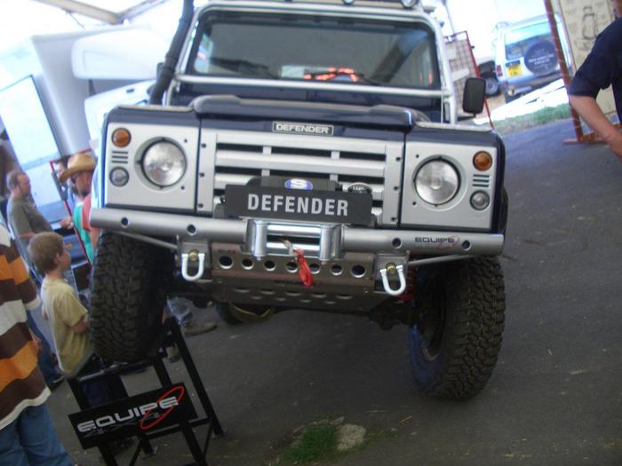

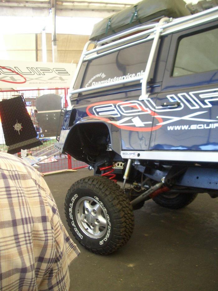

Nee, oder? ähhh fendi-san, wenn du mit der Vorderachse auf einseitig auf die Rampe fährst macht natürlich die Achse nicht allzuviel Bewegung ...
Fahr doch mal mit der Hinterachse drauf dann sieht das da schon ganz anders aus ...
daher würde ich das etwas anders sehen mit den Equipe fahrwerken ....
Aber nix fürungut - Grüße

Klar, ändert ich dadurch schon die Bewegung der Achse. Aber so minimal, wie auf den dargestellten Bildern vom Equipe-Auto sollte es dennoch nicht sein!

Hau mich, ich bin der Frühling Hau mich, ich bin der Frühling Hau mich, ich bin der Frühling Aaaaalso auf dem Bild von Equipe steht das rechte voredrrad auf dem Bock und das Linke auf dem Boden. Na dann verschränk doch mal. ich wette das meiner geanuse aussieht wenn ich den so hinstelle. Und der verschränkt nicht??
Naja, also nochmal, das konzept ist doch so, die Achsen sollen sich gegeneinader verwinden, also das rechte rad vorne runter und das linke rad hinten?
Wenn du die kiste mit dem equipe fahrwerk so hinstellst wie deien wirst du dich wundern ..... Aber anyway, ich denke nur das bild ist unpassend um die Vorderachsverschränung zu zeigern ...
