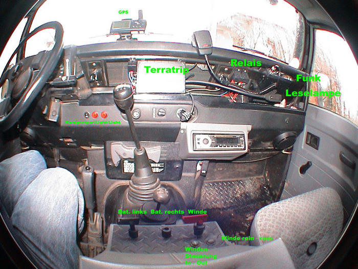

Hatte Nicolas-Eric nicht gerade ein Produkt gepostet / gekauft, was da gut in die Bresche sprint? Ein Hochstromrelais, was man nahe an der Batterie platzieren kann und bequem vom Innenraum her schalten?
ja ich hab ein warn interrupt Relais in die + leitung der Winde gesetzt. der schalter sitzt bei mir im innenraum.
bilder: http://runicon.de/viewer.php?albid=541&stage=3
aber sowas als trennschalter für die ganze elektrik zu verbauen macht wenig sinn da es ja dauerhaft strom verbraucht. und wenn es aus ist muss sich die automatik nach dem anschalten jedes mal neu anlernen. und das radio will den code etc. das ist mir zu umständlich.

BeitragVerfasst am: 30.01.2008 20:22:52    Titel:
ich habe meine auf der Mittelkonsole. So kommt man von beiden Seiten gut ran.
