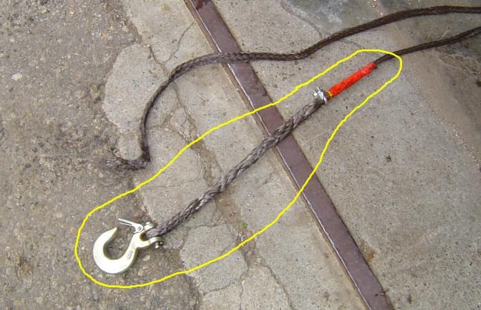

BeitragVerfasst am: 21.02.2008 14:16:25    Titel:
Dyneema-Home-Spleiss
Eljot
benachbarter Haubenpopper
Wohnort: Bayern
BeitragVerfasst am: 21.02.2008 16:01:02    Titel:
hier wird das spleißen auch ganz gut erklärt!! Vertrau mir
http://www.dborc.co.uk/goodwinch/video/dyneema.rm
hab meins auch neulich selber gespleisst! Smile hält super! hab aber auch etwas übertrieben mit der länge die inneinandergesteckt wird!! Nee, oder? Nee, oder?
