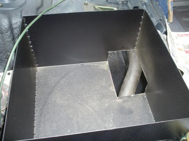

Respekt Eine super Idee mit der Staubox und eine echte Alternative zu den Sitzkonsolen . Aber wie belädst du die wenn der Sitz montiert ist ? Und es schaut aus als käme der Sitz sehr hoch . Unsicher

Meine Federsitzkonsolen sind fast höher wie seine Staukiste.
Ich denke mit passenden Konsolen müsste das passen.

die Staukisten sind 25cm hoch. Doch da ich den Raum zwischen Karosse und Rahmen ausnutze ist die Kiste nur 1 cm höher wie die Originalbefestigung. Der Deckel ist aus 2mm Blech gefertigt und wird an der hinteren Seite mit Schanieren versehen. Damit kann ich den Sitz einfach nach hinten klappen und das Staufach optimal nutzen. Die Beifahrerseite ist nur 30 cm tief, da das VTG etwas störrt. Ergibt trotzdem jede Menge Stauraum. Noch etwas zum Thema Festigkeit. Hatte da auch so meine Bedenken. Aber da die Kiste mit dem Bodenblech verschweißt ist, gibt es da keine Probleme.

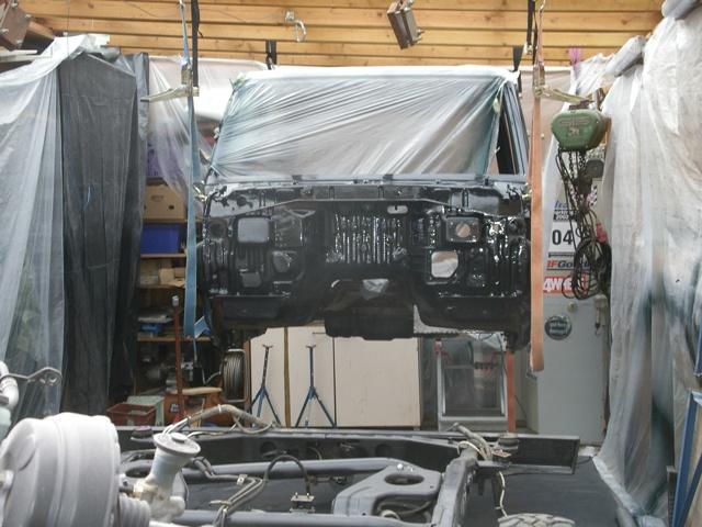

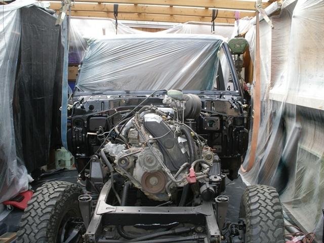

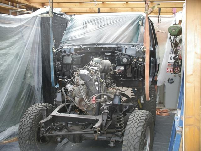

Hab heute Hochzeit gefeiert. YES YES YES
Da weder ausreichend Hilfskräfte noch Maschinenpower verfügbar waren, hab ich etwas improvisiert. Ein Wagenheber, 4 Ratschegurte und schon schwebte das Häuschen in luftiger Höhe.
Dann das Fahrgestell drunter schieben.
Und Karosse absenken...fertig.
@ Oliver:
Staukiste hat nicht ganz gepasst. Musste etwas rausschneiden.
Ansonsten alles im grünen Bereich.

Wie wirst du die Staubox befestigen? Unsicher

Wie gesagt. Die Stauboxen sind im Bodenblech eingelassen und verschweißt. Der Deckel wird mit Scharnieren an der Rückseite befestigt und vorne im Fussraum mit einem Spannschloss gesichert. Beides großzugig dimensioniert ergibt die notwendige Sicherheit.
Will ja schließlich beim nächsten Crash nicht samt Sitz rausfliegen!!

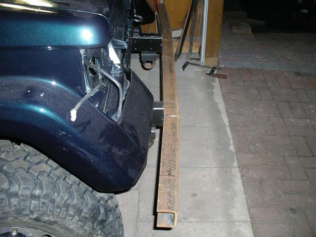

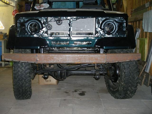

Hab mal den ersten Prototyp für die Stoßstange zusammen geschweißt. Bin aber noch nicht so ganz zufrieden. Hat jemand noch einen Verbesserungsvorschlag?? Grundsätzlich will ich es eher "stabil". Den Rahmen will ich noch so weit kürzen, dass die Stoßstange dort anfängt wo die Karosse aufhört.
Freu mich auf Eure Vorschläge.
