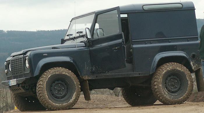

am Wochenende hab ich diese Lösung gesehen. Da bleibt man nirgendwo hängen! Evtl. kann man das ja auch oberhalb der Wasserkante realisieren Supi

Ich musste lange suchen um die Lösung zu entdecken . Nee, oder? Sicher auch eine Möglichkeit , aber ich denke da läuft das Wasser wegen des starken Gefälles noch eher zurück als bisher . Unsicher Wenn hoch , dann richtig hoch .

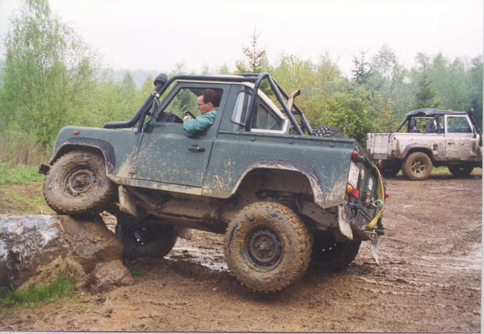

So sah es aus:
Wenn es dicht ist, kann aber auch kein Wasser bis zum Motor laufen, wenn der Auspuff tief ist.
