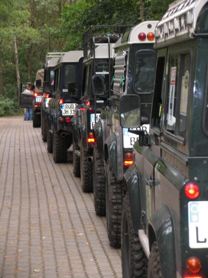

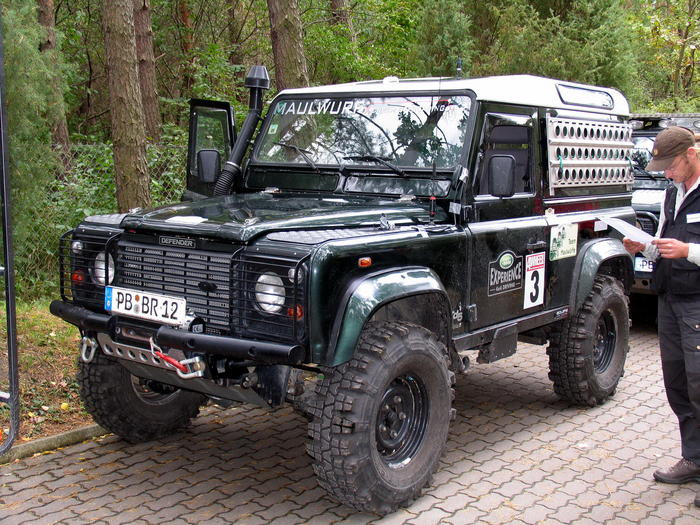

Hier noch ein paar Bilder (Reifen Simex JungleTrekker 34x10,5-16 = 285/85-16):

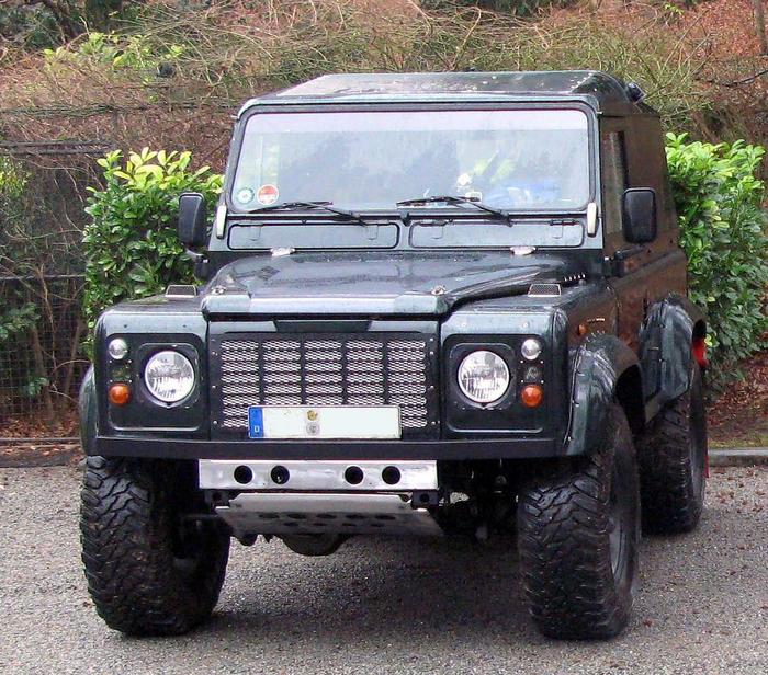

ach so, hier:
nachträglich lackiert mit 315er STT's
