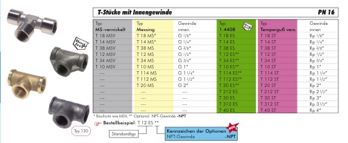

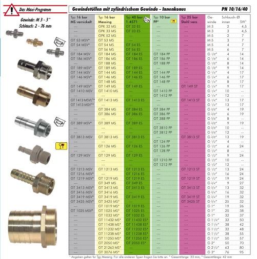

hab grad mal im katalog von meinem druckluft laden geblättert. kann ich die sachen nicht auch da kaufen?
das z.b.?
BeitragVerfasst am: 14.04.2008 20:34:45    Titel:
Der Katalog sieht aus wie Landefeld Unsicher
Da kannst Du definitv alles kaufen. Ich könnte Dir sogar die Bestellnummern sagen Grins
Das T-Stück sollte aber flach sein, also nur ein Drei-Abgang-Verteilerblock. Die auf den Fotos sind mit herausgehenden Abgängen, da wird der Sensor evt. nicht reichen von der Länge bzw. ich weiss es nicht. Winke Winke

was ist denn eigentlich ein 3-abgang verteilblock? Unsicher
BeitragVerfasst am: 14.04.2008 20:55:48    Titel:
Schon ein T-Stück. Nur eben rechteckig mit direkt reingeschnittenen Gewinden. Gib mal ein als Bestellnummer: FR 143 MS
Ich kann Dir auch direkt alle Teilenummern zusammentippen, dann brauchst Du nur noch mit Zettel hin Heiligenschein
ahh, habs gefunden.
die blauen verteiler darunter im katalog hab ich für die druckluft genommen.
das wäre echt suuuuuper-lieb von dir wenn du das machen könntest. Knuddel Tröst
mit den teilenummern kann ich das bestellen und muss das dann nur noch abholen wenn es da ist.

2x Gewindetülle 1/4" 10mm: GT 1410 MSV (1.60 Euro / Stück)
1x T-stück Messing 1/4": FR 143 MS (2.30 Euro / Stück)
1x Gewindeadapter 1/4" AG auf 1/8" IG: RN 1418 MSV (0.60 Euro / Stück)
3x Dichtscheibe Kupfer: DR 14 CU (0.17 Euro / Stück)
Teflonband (siehe Ohu) wirste nicht brauchen wegen Selbstdichtung NPT Gewinde.
Gesamtkosten also ca. 6.60 Euro + MwSt.
Kauf gleich für den Schlauch passende Edelstahl-Gelenkbolzenschlauchschellen. Kosten um die 2.30 Euro netto pro Stück. Bestellnummer ist nach Klemmbereich. Ich hatte SSB 21 ES = 21mm maximaler Außendurchmesser des Schlauches. Klemmt dann bis ca. 17mm zusammen. Da musste also vorher den Schlauch messen und passend ordern Winke Winke
