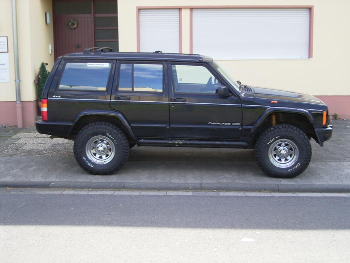

BeitragVerfasst am: 18.05.2008 23:42:22    Titel:
@Gorli
so sieht das ganze mit 4" aus
orginal Verbreiterungen mit geflexten Kotflügeln
31er auf 7x15 mit ET minus 7 (ist davon abzuraten!!!)
3.5to Anhängelast (nicht optimal, aber geht mit Erfahrung)
Dachlast ist bei 67 kg, 150 sind aber kein Problem
(ich hatte schon deutlich mehr drauf)
Und was die Familienbelange betrifft,
mach dir ein (orginal.. Vertrau mir ) Hundegitter rein
dann kannst du eine Platte horizontal in den Kofferraum bauen
unten geht der Kinderwagen rein, oben sind dann noch 500 Liter Platz
und durch das Hundegitter fliegt nix nach Vorne
so bin ich lange durch die Gegend gefahren
Marc
