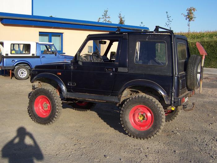

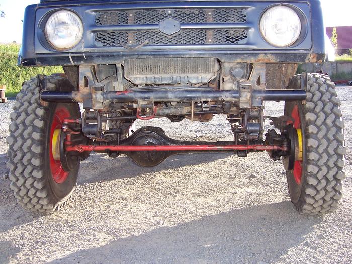

So habe jetzt erstmal provisorisch fertig
Die bremsleitungen habe ich erst mal bissl runter genommen.
Das ich erstmal fahren und Bremsen kann. Wird noch geändert
Die Lenkung funktioniert auch erstmal.
Ist nur damit der gute morgen verladen werden kann.
Endergebniss sieht erstmal so aus

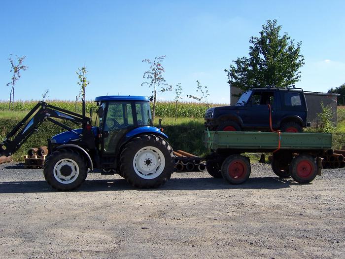

...und hat diesen Thread vor 6534 Tagen gestartet!
BeitragVerfasst am: 30.08.2008 19:36:22    Titel:
So Auto wurde heute Fachgerecht auf Arbeit transportiert Nee, oder?

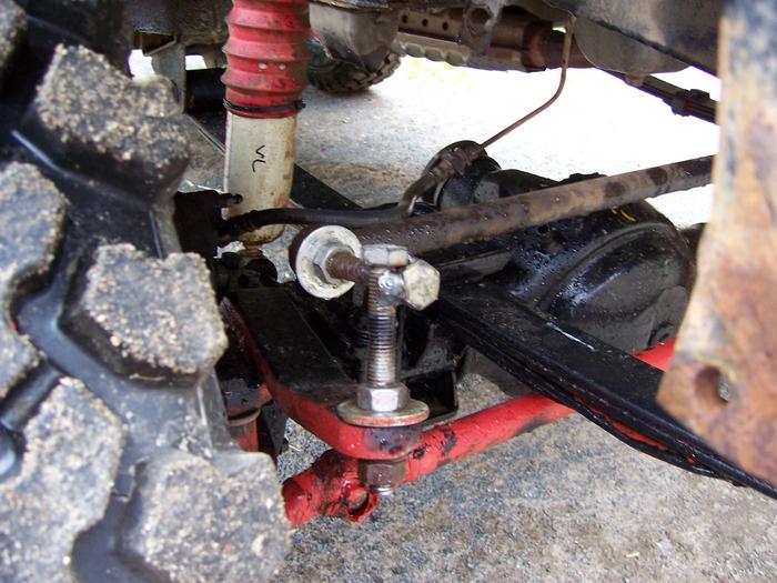

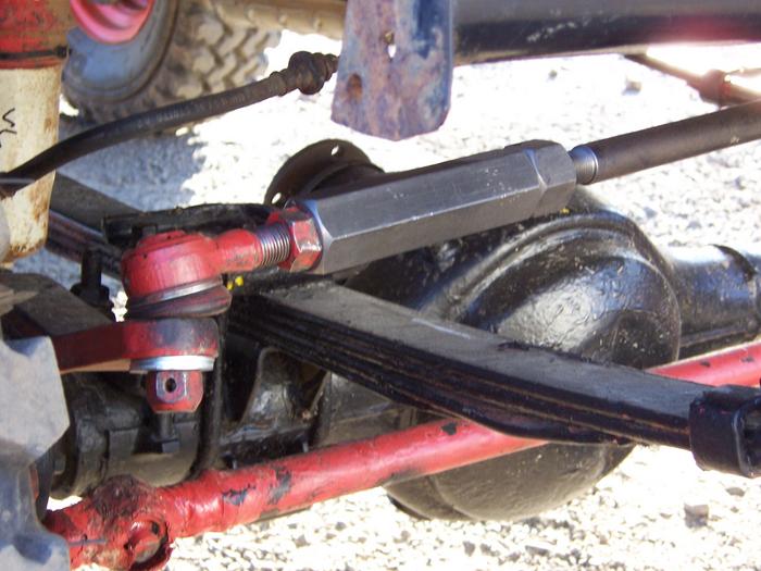

So heute war ich fleißig und habe die Lenkung gebaut.
Nach Probefahrt habe ich festgestellt. Ein geiles Gefühl Sabber.....Lechz....Arrrhhh

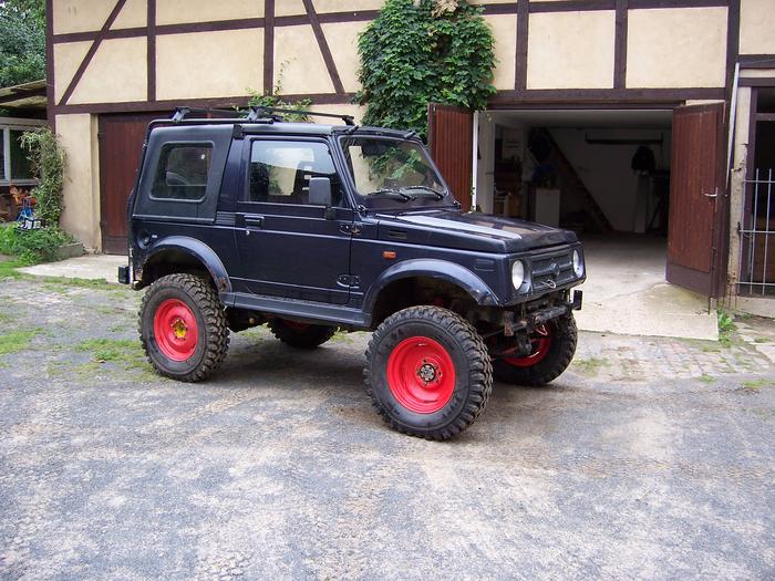

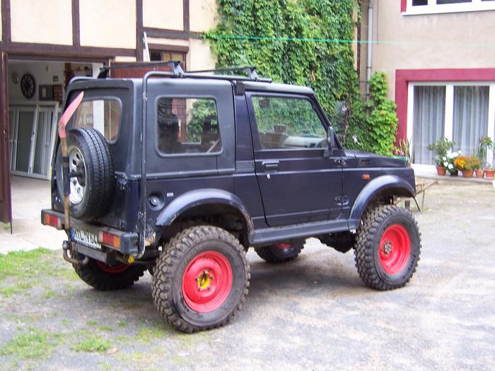

BeitragVerfasst am: 31.08.2008 20:02:20    Titel:
Willst das ehrlich wissen???
Zu hoch und net haltbar.
Ich kenn ausser den Samurai vom Haasa keinen Wettbewerbs Suzuki wo des drin hat und hält.
Glaube aber das Haasa was modifiziert hat damit seine Blattfedern net nur 50 Gelände km halten.
Für die schmalen Achsen wäre mir die Kiste zu hoch...
Es gab bisher etwa 5 Situationen wo ich wg. fehlender Bauchfreiheit im Wettbewerb net durchgekommen bin.
Die andern 5 mal waren wg. den kleinen Rädern.
Auf der andern Seite habe ich zum Teil echt Stunden gut gemacht weil ich enorme Schräglagen fahren kann.
Egal ob quer zum Hang oder in Falllinie.
Sektionen bei den Lila Tagen z.b. wo JEDE andere Kiste an der Winde oder am Gurt abgelassen wird, konnten wir nahezu gefahrlos fahren.
Bestzeit in einer Sektion knapp 5min. längste 3h Durchschnitt war ne halbe Stunde.
Diese Zeit was wir das gutgemacht haben geben wir gern "aus" um uns von ner Kuppe zu ziehen.
(wobei das mit der Winde und dem Co ne Sache von 40sec sind)
Wie gesagt ist meinen Meinung.
Ich kann Dir nur meine Erfahrungen weitergeben die ich auf bösen Grubenveranstaltungen mit der Kiste gemacht habe.

Und wie meinst du das wegen Haltbarkeit der Blattfedern?
Habe bei anderen Leuten schon SPAO Suzen gesehen und die sind nicht anders vom Aufbau. Unsicher

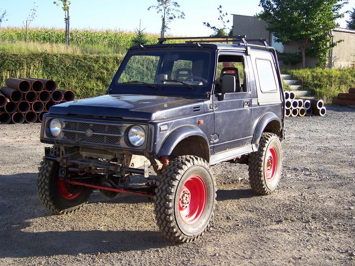

BeitragVerfasst am: 31.08.2008 20:13:29    Titel:
Was da genau das Problem ist weiß ich net.
Aber irgendwie hat es mit längerem Hebel und verdrehen zu tun.
Die Blattfedern die ich gesehen habe waren irgendwie so "S" förmig.
Liebe Grüße Robert
BeitragVerfasst am: 31.08.2008 20:16:48    Titel:
gut habe ich noch nicht.
Aber ist mir auch egal, für mein bissl Mist reicht das Teil aus und wenn die Federn doch ungewohnt Formen annehmen sollten dann gehts zum Schmied und der Macht das wieder

BeitragVerfasst am: 03.09.2008 08:42:21    Titel:
In der Konfiguration mit der Achse über den Federn produziert die Beschleunigung und die Hebelkraft der Achse den axle-wrap, das Verbiegen der Feder in S-Form.
Darauf zu warten, das das passiert und es den Schmied dann richten zu lassen, ist in meinen Augen nicht erstrebenswert. Google mal nach "Ladder bar".

BeitragVerfasst am: 03.09.2008 15:37:51    Titel:
aha gute Idee YES
wird demnächst mit umgesetzt.
