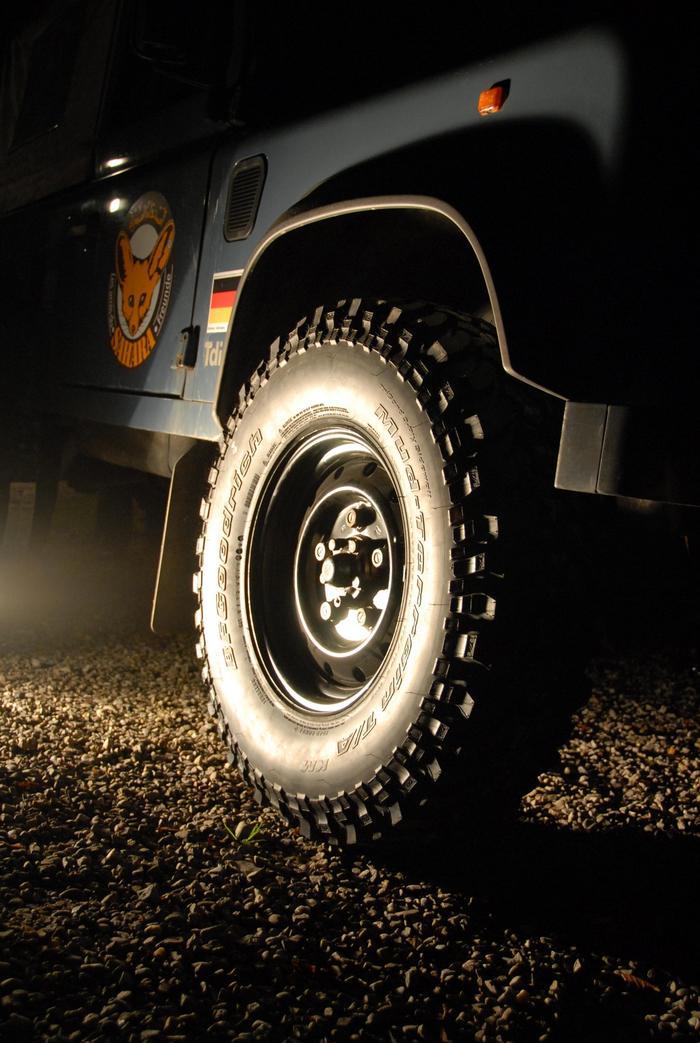

Hab heute die BFG MTs in 285/75R16 bekommen.
Das sind schon echt Walzen im Vergleich zu den Trennscheiben,
die jetzt drauf sind Hau mich, ich bin der Frühling 205/75 R16
Aber trotzdem hat der so schon 21cm vorne und 22cm hinten Bodenfreiheit.
Jetzt bleibt noch zu hoffen, dass die 28er auch reinpassen rotfl

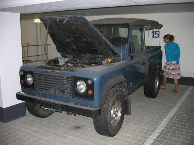

Hatte beim Defender 285/75 auf der 7er Felge ganz normal eingetragen beim Tüv......früher waren die breiten Felgen noch net mehr so modern.

@ nitrox mir schon klar, das es früher nicht so viele breitere felgen gab, aber heut zutage hier in D machen sich ja die meisten prüfer nass, wenn die felge nen halben zuoo zu schmal ist. dachte der defender hatte 315/75R16, mm, hat wohl geteuscht.

Mein Auto ging jedenfalls mit 265/75R16 obwohl auf Alufelge spürbar schlechter als mit 255/85R16 auf Stahlfelge.
Meine Aussage bezog sich auf Erfahrungen bezüglich vieler Pistenkilometer.
