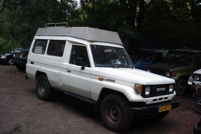

Hihi - auch die Blinker schaun net nach LJ aus - in dem Filmchen sind wohl alles 7er Modelle der Heavy - Duty - Baureihen - also FZJ BJ PZJ oder HZJ - Modelle. Die haben bald zweimal so grosse Motoren und dickere Diffs .
Wenn man sowas - ein BJ75 mit Klappdach (Baujahr 1985 bis 1990) - findet wie von DenBreems kürzlich im Buschtaxi - Markt für 3750€ angeboten dann kommt man mit ca. 250€ Versicherung und 200€ Steuer pro Jahr (Wohnmobil !!!) aus. (Der Umbau zum Womo geht aber auch bei den 73er / 74er LJ, KJ, BJ's und HZJ's).
In einen 75er kann man dann problemlos und legal 1000kG zuladen (zGG3450kG) bzw. bis zu 400l Sprit unterm Boden verbauen oder auch etliche hundert Kilos aufs Dach.
Soll aber keiner denken der Schluckt mehr als ein LJ - ein bis zwei Liter weniger auf 100 könnens durchaus mal sein (minimal 8 - 9l) - normal (Tempo 100) um die zehn bis elf. Und Anhängelasten von 3000kG sind ohnehin Standard, ohne dass da dran was kaputtgeht. Der LJ - Motor dagegen mag schwere Hänger garnicht - das muss man hier schon mal ganz ehrlich sagen.
Dazu bekommt man 9" Diffs statt 8"er, Blattfedern Ringsum, 4 Kubik Laderaum einen sehr drehmomentstarken Langhuber - Motor mit 3,4l Hubraum und das meist mit fast unzerstörbarer Reiheneinspritzpumpe (wenn auch der Laie 'nur' die nominellen 90PS bemängeln mag - zu Unrecht wie ich meine).

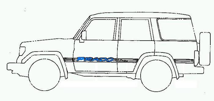

Wohlgemerkt KZJ....ich glaube nicht das es den als 5türer in D gab?
Toygaymeinde, wo gabs den? Der dürfte vermutlich? Transafrika damit gemacht haben.
so schaut der aus, Bild aus google Winke Winke
Ja
jo das ist ein KZJ78 (Prado) 5Türer
und rechtsgelenkt würde ich sagen dann isses die Version aus Japan mit dem 1KZTE Motor
Gruss Fongs
