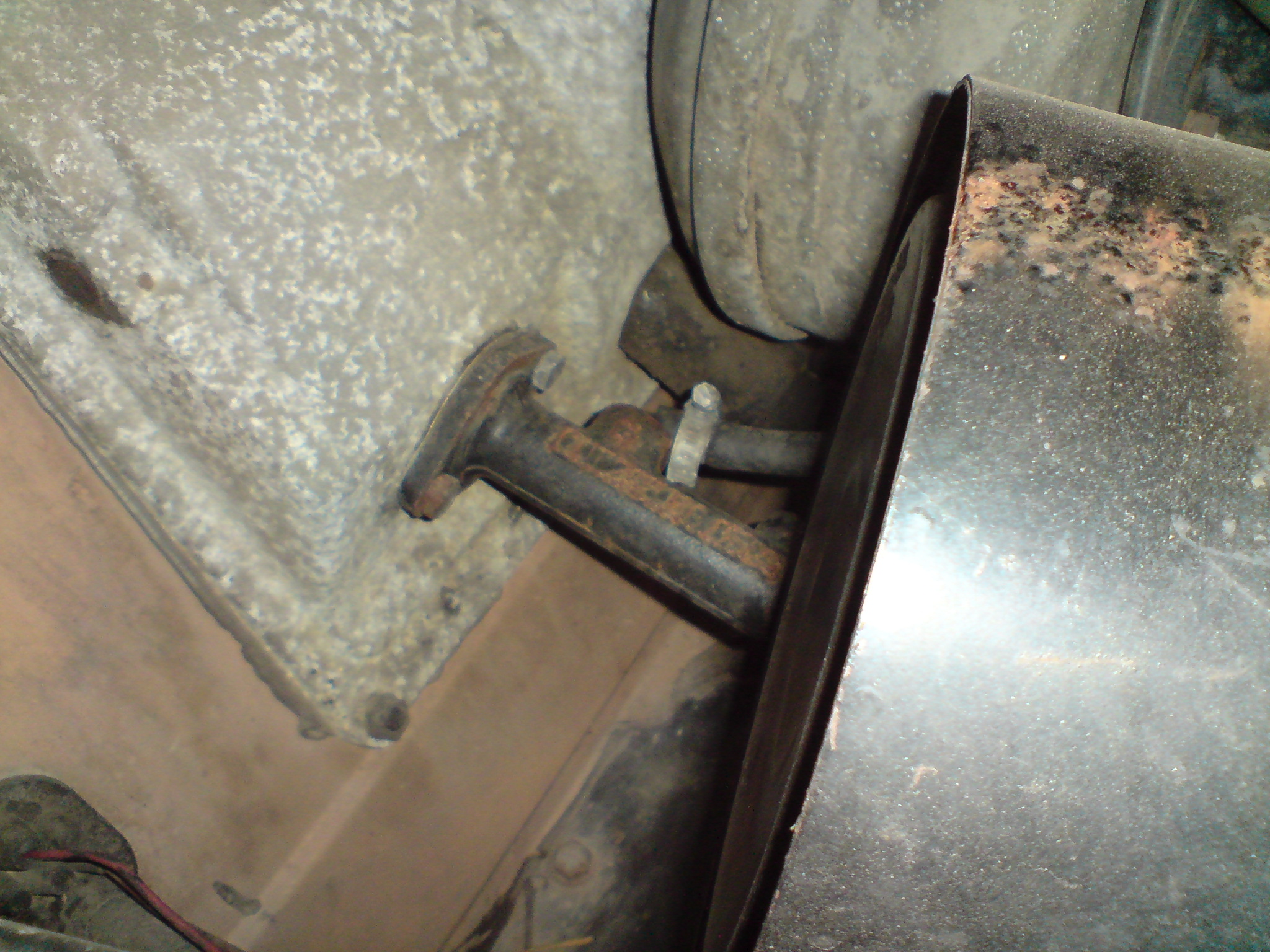

habe mal ein paar bilder gemacht.
also ich sehe da keinen behaelter fuer die kupplungsfluessigkeit.
das zweite bild zeigt meines erachtens nach den clutch slave zylinder.
rene

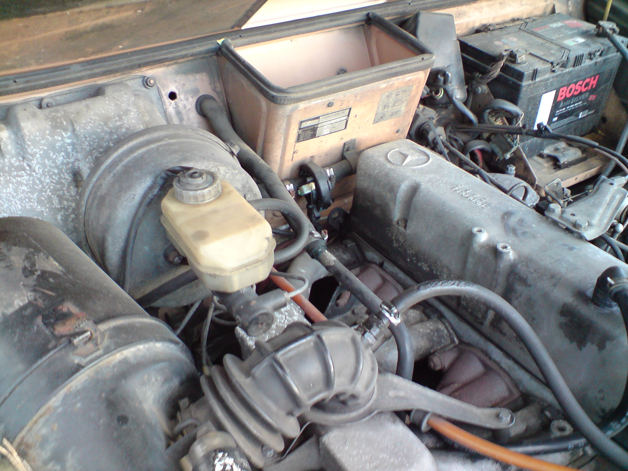

...und hat diesen Thread vor 6413 Tagen gestartet!
BeitragVerfasst am: 26.10.2008 09:16:29    Titel:
 Dateiname:  DSC00033.JPG
 Dateigröße:  886.93 KB
 Heruntergeladen:  360 mal
BeitragVerfasst am: 26.10.2008 10:12:35    Titel:
Du hast nen Rechtslenker? Wo geht denn dieser improvisiert ausschauende Schlauch vom Zylinder hin? Am Ende findet man dann sicher den Vorratsbehälter. Sieht aber schon komisch aus, vielleicht wurde da echt der Behälter für die Bremsflüssigkeit angezapft. Sicher nicht original, oder? Unsicher

BeitragVerfasst am: 26.10.2008 10:49:15    Titel: tja
das weiss ich nicht.
der dicke schwarze schlauch geht vom vorratsbehaelter der bremse zum clatch slave cylinder, von dort geht dann eine verbindung direkt and den geberzylinder der unten angeflanscht ist.
jepp, es ist ein rechtslenker, fahren doch auch alle links hier -))
waere da mal irgendwo ein behaelter gewesen, so haette man doch wenigstens die halter dafuer gesehen. aber die existieren nicht.
kurios ist auch, die mittelablage hat die ausparungen fuer die sperren, aber die knopefe sind nicht da und der vorbesitzer hat da gfk spachtel reingetan.
die konsole war gebrochen, er hat sie irgendwie irisch angeschraubt.
die alten g wurdfen ja mit sperren als extra verkauft, richtig?
wie kann ich anhand der chassis bzw getriebenummer finden, ob der wagen mit sperren kam?
ich denke, dass der vorbesitzer da ein w123 getriebe eingebaut hat (verdacht)
vielleicht muss es aber auch so sein, da rechtslenker.
leider geht mein etk nicht, irgendwie soll ich nicht das richtige java haben, so haette ich mal nachschauen koennen, da dort immer rhd und lhd angegeben wird.
ps. der kupplungshengst von ebay meldet sich nicht, wieviel willst du denn fuer den satz haben??
pn to me please -))
