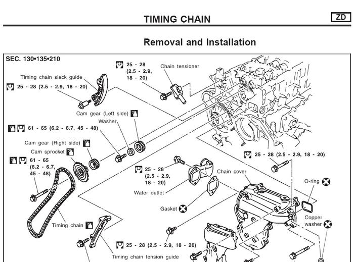

Sprecht ihr jetzt vom ZD30 oder vom TD6? Meint ihr wirklich nen Zahnriemen oder den Antriebsriemen für Lima usw.?

der 3.0l hat weder Zahnriemen noch Kette, sondern Zahnräder, absolut wartungsfrei

BeitragVerfasst am: 07.11.2008 07:08:09    Titel:
Der ZD30 hat also keine Kette...
Bist Du dir da absolut sicher?

BeitragVerfasst am: 08.11.2008 11:13:54    Titel:
Ah ja, verrätst Du mir dann was denn wohl das Teil links im Bild (Nummer 61-65) darstellt?

schaut nach Kette aus :-)
ich muß gestehen das ich die Kette damals nicht gesehen hab, als es bei meim vorletzten Patrol den Motor zerrissen hat, da der Kopf ja bereits demontiert war, und mich nur der durchgebrannte Kolben interessiert hat und in meim Werkstatthandbuch ist noch der RD28 drinn
allerdings ist das auch keine Steuerkette im herkömmlichen Sinn, die beiden Ausgleichswellen, Einspritzpumpe und auch oben die beiden Nockenwellen sind alle durch Zahnräder verbunden und angetrieben
die Kette ist praktisch nur eine Verbindung vom Rumpf zum Kopf, da man ja dort schlecht auch ein Zahnrad nehmen kann
somit ist der Motor Stirnrad gesteuert, kein Zahnriemen, keine Kettensteuerung, obwohl ne Kette da ist
Gruß Mani

BeitragVerfasst am: 09.11.2008 11:55:19    Titel:
Korrekt, der ZD30 hat nen Mix aus Stirnrädern und Kette. Das war auch der Grund für meine Frage um welchen Motor es hier denn überhaupt geht.

@jeeeki: Du hast den ZD30 drin (wenn obiges Foto dein Auto zeigt). Hab den Wartungsplan grad nicht zur Hand aber irgendwann einmal wird die Kette gewechselt werden müssen, das dürfte aber noch lang hin sein.
