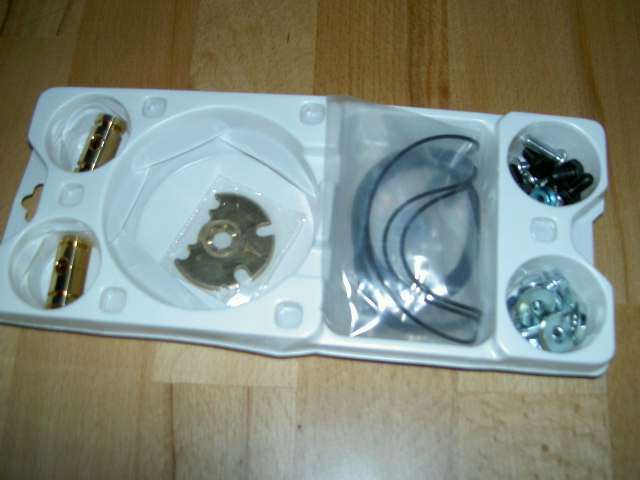

Abgasrückführung ist schon tot. Am Ladedruck schraub ich nicht herum. Bringt beim alten nur was bei hohen Drehzahlen.
Mich interessiert nur mehr Dampf aus dem Drehzahlkeller. Dafür hab ich ne komplette 70mm Magnaflow Abgasanlage und einen deutlich besseren Ansaugstutzen gebaut. Bringt fühlbar mehr Leistung unten rum.
Als nächstes ist der Turbo dran, den ich instand setzten werde und ihn von den Spaltmaßen verringere, um früher Ladedruck aufzubauen.
Rep-Satz heute angekommen!
Danach kommt ein Wassergekühlter LLK.
GR_uß, Thorsten
