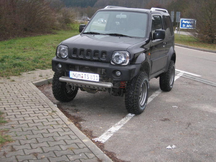

OGGY hat folgendes geschrieben:
sehr schön gemacht,wo bekommt man eigentlich solche frontstoßstangen fürn jimny her?

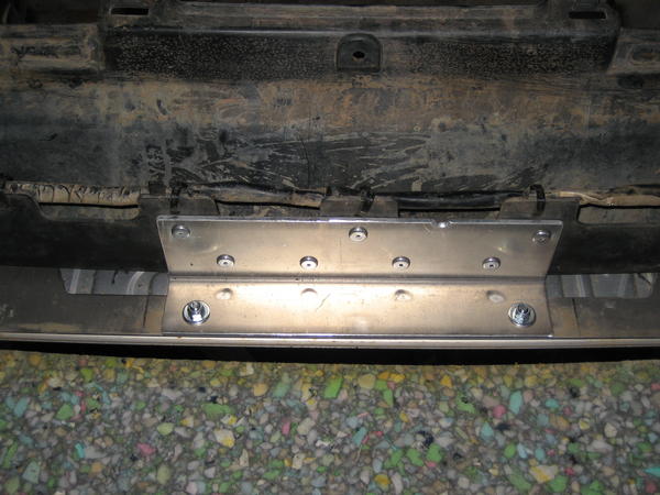

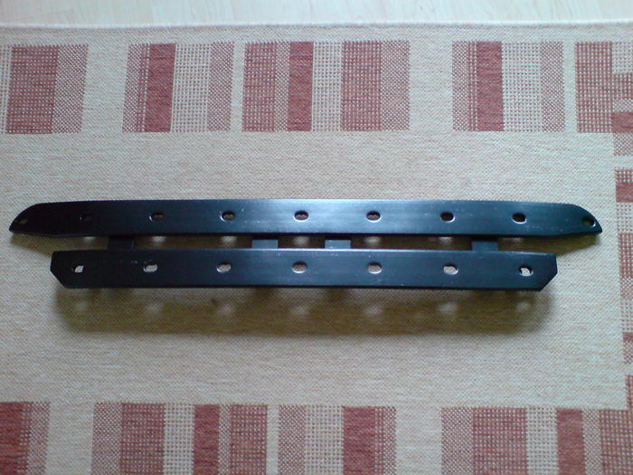

Zu kaufen bekommt man nur den Grundbaustein
ich habe ein 2006 Model mit neuer langer Schürze !
dann habe ich mir für nen 5 er ne Unfallstoßstange vom 2005 Jimny besorgt (die ist kürzer und nach meinem geschmack in der Form schöner) und sie mit der Sege bearbeitet bis mir die Form gefallen hat.
Das war die Ausgangsform
Hier die 2005er noch mit Bügel
Dann mit anderem Bügel und Unterfahrschutz
Dann ging es weiter die Nebellampen Model 2006 in die 2005er Stoßstange zu bauen, dazu brauch es den Montagerahmen vom 2005er + 2 zusätzlicher Bleche damit die 2006er Lampen passen
Ja und dann ist der 3" BL reingekommen und ich hatte wieder 7,5 cm Luft, also muße ich wieder basteln
so gab es dann die jetziege Form
geht nicht gibt´s nicht

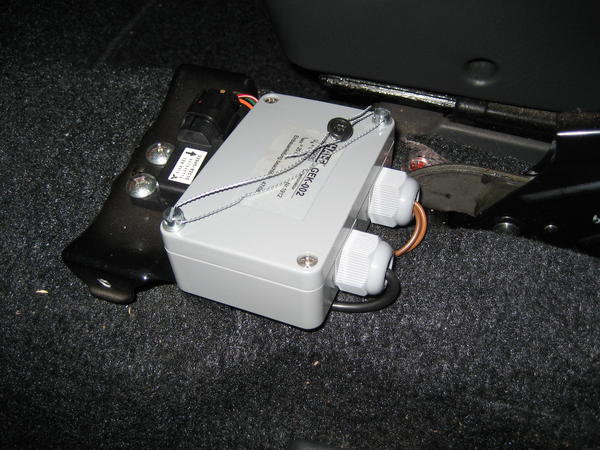

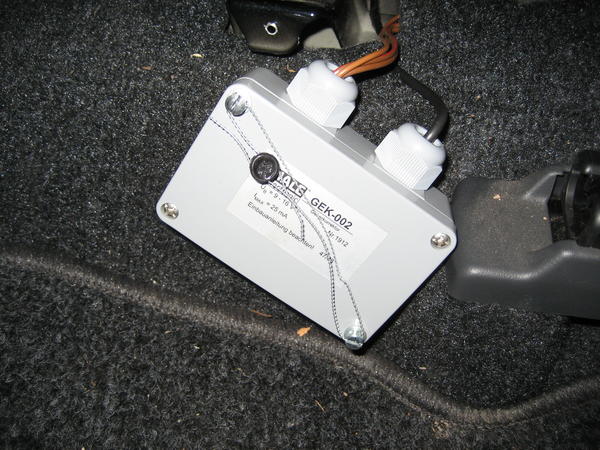

So dann mal was aktuelles von Heute,
auf Grund der für den Jimny sehr großen Räder bedarf es einer Tachoanpassung (wegen Tüv) Vertrau mir
das habe ich nun ein ganzes Jahr vor mir hergeschoben und heute wurde das endlich mal erledigt.
Hier mal das Korpusdeliktie, es bedarf 4 Anschlüßen, 1x Masse, 1x Dauerplus (ist direkt am Zündschloß Kabelbaum abgenommen inkl. 2 A Sicherung), und dann noch 2 Leitungen die direkt an die Geberleitung an der Kardanwelle angeschloßen werden
Der kasten selber sitzt unter der Abdeckung der Handbremse
Hier das Wichtigste, das Prüfprotokoll nach der montage
und zum Schluß die Rechnung Hau mich, ich bin der Frühling Hau mich, ich bin der Frühling Hau mich, ich bin der Frühling 315,83 €
jetzt bin ich erst mal bedient, aber es war ein muß wegen dem Tüv, und für weitere Reifenwechsel zwingend notwendig

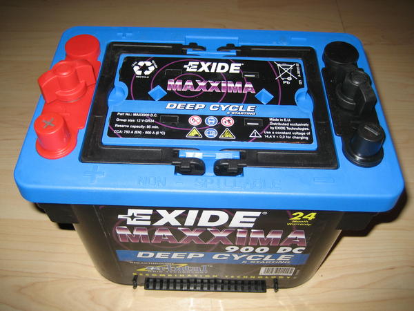

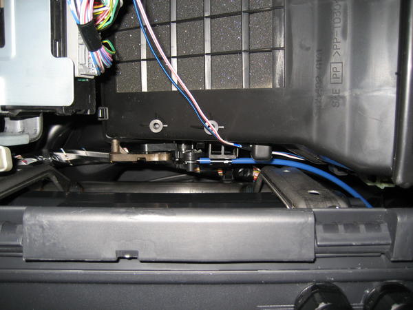

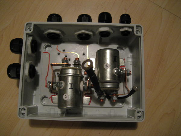

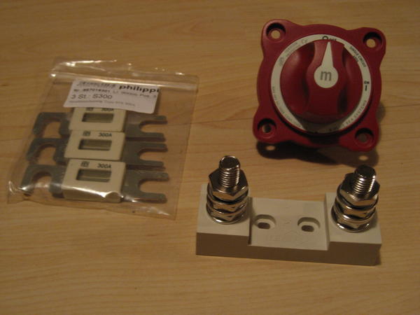

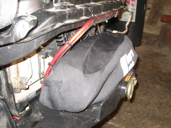

So, die tage ist dann auch endlich das letzte Päckchen gekommen und die Batterie konnte ich auch endlich abholen Winke Winke

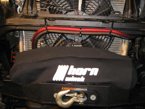

bislang habe ich es nur geschaft die Kabel an der Winde anzuschließen und schon mal an ihren Platz in den Motorraum zu legen
So, weiter geht es,
ich habe das Kenzeichen wieder an seinen Platz gebracht, die Stoßstange und den Bügel wieder montiert Winke Winke
Hier mal die Kabel in den Motorraum
der verdeckte Kenzeichenhalter
und zum schluß der Istzustand

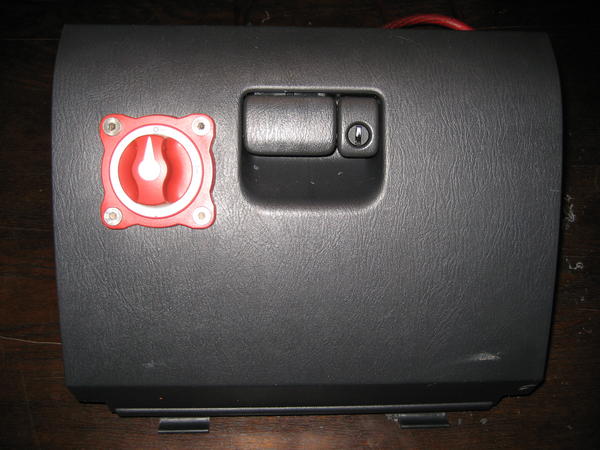

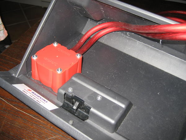

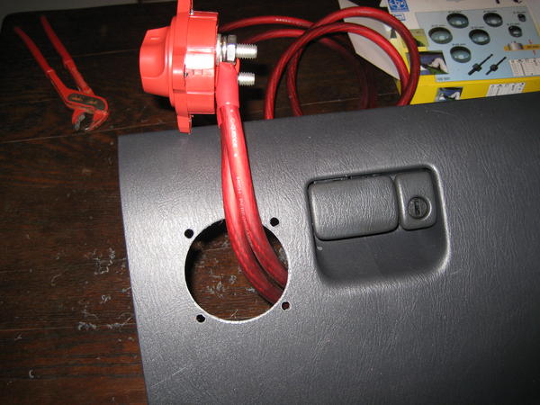

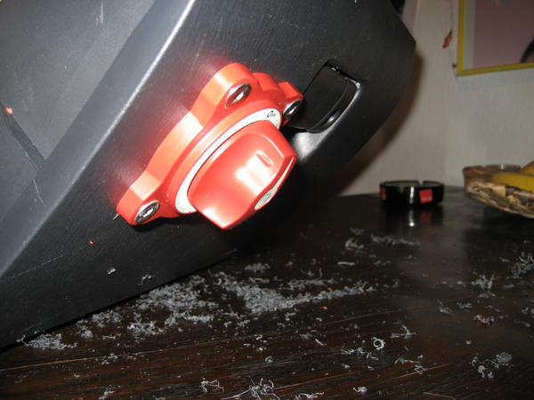

Das Handschuhfach ist ausgebaut und liegt zur Schaltermontage bereit auf dem Küchentisch
da es in der Wohnung bedeutend Wärmer ist, hat mich die Lust gepackt doch noch ein bißchen was zu machen,
also mal eben den Trennschalter in/an das Handschuhfach geschroppelt
Keine Angst, das tut nur beim ersten mal Weh
so, der Schalter ist drinn Winke Winke

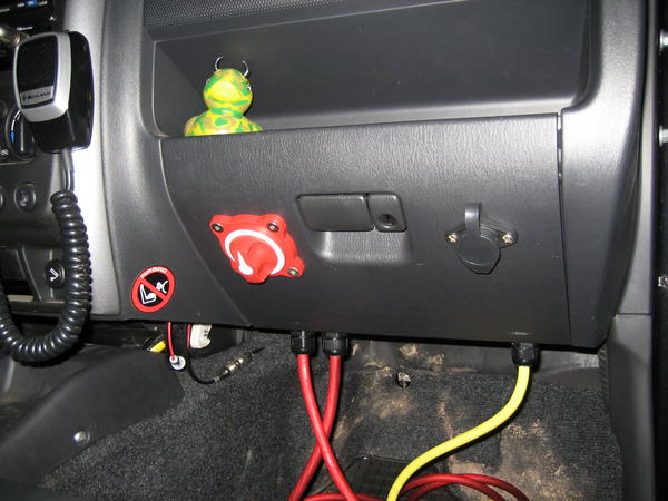

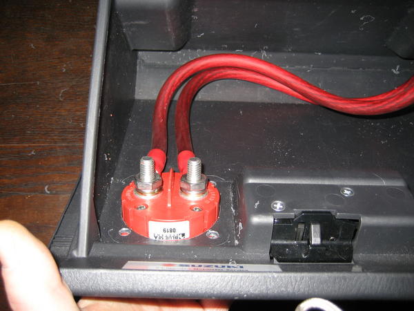

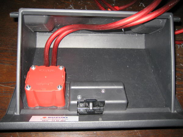

So weiter geht´s, wenn auch net viel weil mir die Zeit fehlt aber es wird Winke Winke
Das ist der heutiege stand, die Kabel habe ich nach unten rausgeführt weil nach hinten der Platz beengt bzw. ich zu große Schlaufen legen müßte damit ich das HSF öffnen kann.
Hier der Blick hinter die Kulisse

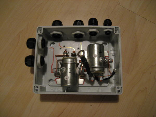

Und da der original Relaikasten in keinster weise für 35 mm² Kabel gedacht ist mußte ich mal wieder selber rann Winke Winke
immer in Arbeit...............
