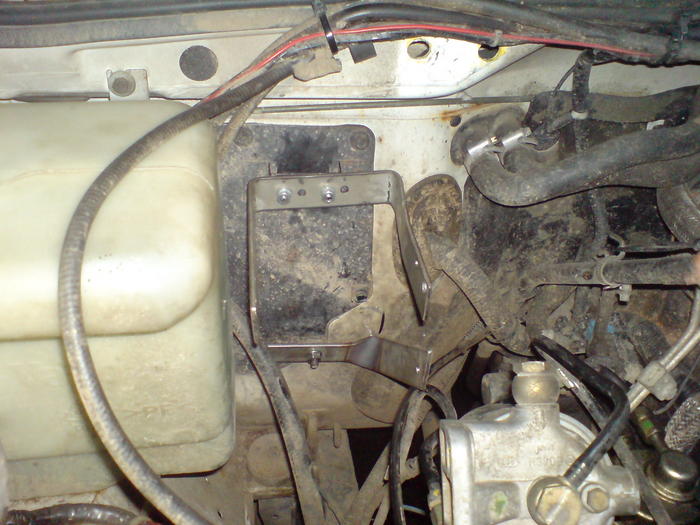

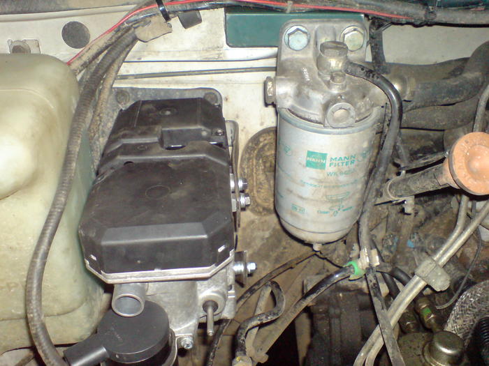

BeitragVerfasst am: 02.02.2009 18:21:52    Titel:
Moin moin
So heute habe ich angefangen die Heizung einzubauen, fast der Ganze tag ist für die Anfertigung der Halter und umbauten im Motorraum drauf gegangen.
Aber morgen geht es weiter und hoffe das ich fertig werde.
Die Halter
Eingebaut inkl Dieselfilter Umgesetzt.
cu Bobycarfahrer

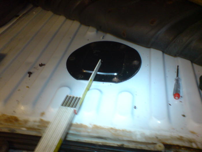

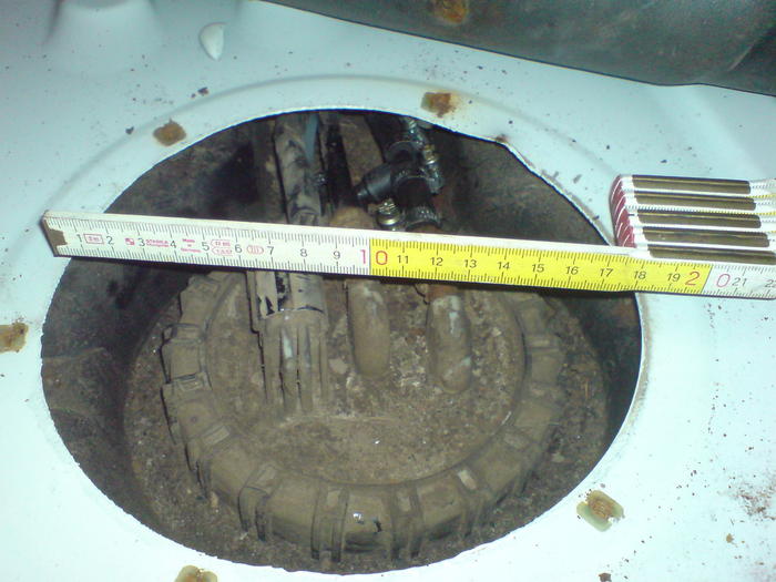

BeitragVerfasst am: 12.02.2009 21:16:56    Titel:
moin moin
Hier kommen die Bilder vom Tankdeckel und die Öffnung.
Mitte deckel zur Gummie leiste tür ist etwa 30 cm
Die üffnung ist etwa 19 cm, der deckel etwas größer.
cu Bobycarfahrer
