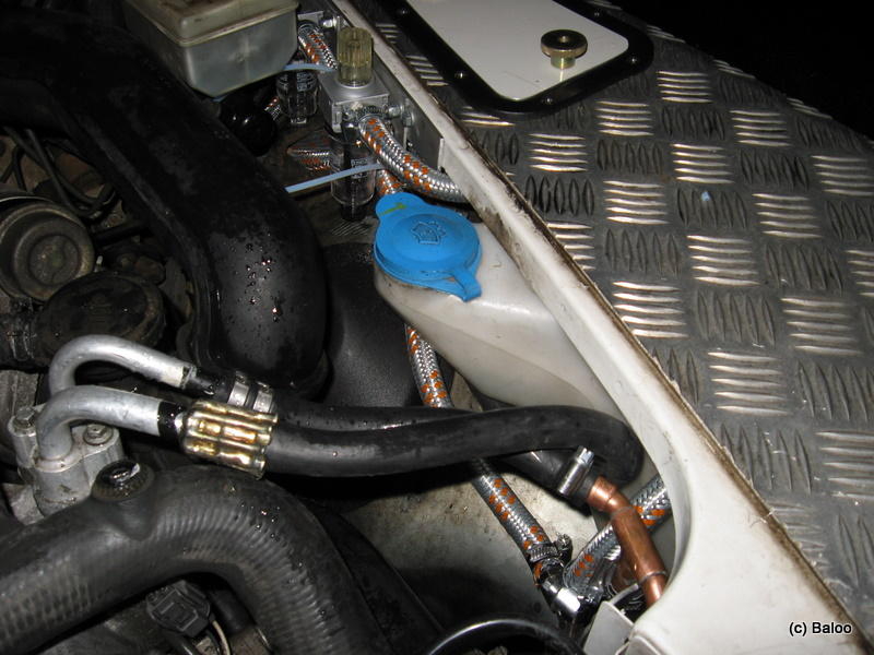

Hab den Umbau mit Anregungen von Rainers Seite und Unterstützung vom Luft-Glidschy jetzt umgesetzt.
Momentan läuft das ganze aber noch ohne einen 10l Druckspeicher, der kommt aber noch.
Der Kompressor wird manuell geschaltet, eine automatische Abschaltung per Druckschalter kommt aber noch rein.
Überdruckventil zur Sicherheit ist aber drin.
Momentan kämpfe ich noch damit das der Filter (Entöler) das zugeführte Öl nicht komplett ausfiltert.
Ich werd einen zweiten Filter in Reihe dahintersetzten.
Leider sieht man nicht so viel auf dem Bild.
- Links is der Kompressor mit den zwei silbernen Röhrchen (dick: Ansaugung, dünn: Druckseite)
- Vorne steht senkrecht der Kühler für die Druckluft
Den Kühler hab ich auch 10mm Kupferrohr Weichgelötet, sind nur 2 parallele Leitungen.
- oben der Öler und der Filter neben dem Bremsflüssigkeitsbehälter
Der öler drückt über eine dünne Teflonleitung Öl in die Ansaugung
- Die Ansaugung ist ein Wasserfilter aus dem Baumark über den ich einen Schaumstoffiler aus ner Enduro gezogen hab.
Der Ansaugfilter liegt im linken Kotflügel (rechts im Bild)
- Unter dem weißen Deckel sind 2 Druckluftdosen
