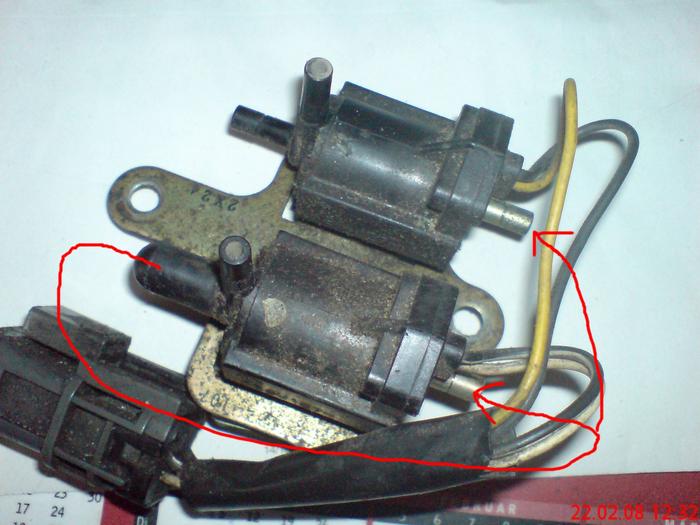

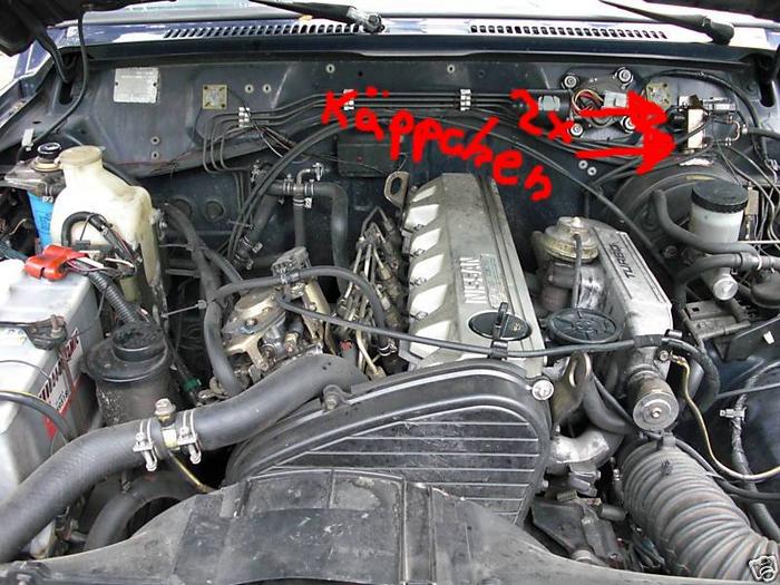

Also muss ich die Zwei lerren Anschüsse nicht dicht machen sondern wie bei den zwei Originalen Unterdruckventilen mit den Plastigkäppchen zumachen weil das nicht dicht sein muss bzw. darf. Ich habe die nämlich mit den Gummistopfen zugemacht die an den andern Ventilen dran waren, die stammten ja von vorne neben den Luftfilter.
Habe mich mit Unterdruck noch nicht weiteres befasst.
Original mit den zwei Käppchen
Das sind die Ventile von Vorne und den Stopfen habe ich dann dahin gemacht wo die Plastikkäppchen drauf sind. Meine zwei Käppchen hatte ich nämlich leider mit weggeschmissen. traurig Wut

und die Plastikkäppchen wären die richtigen, die machen nämlich nicht dicht, sondern sollen nur verhindern das zu leicht Dreck reinkommt
alternativ kannst ja Stück Schlauch drauf stecken und so nen kleinen Benzinfilter aus Plastik, dann kommt auch kein Dreck rein, sondern nur Luft
Gruß Mani

Ich hab mir heute mal das WHB angeschaut, da ist zwar ne Zeichnung drinn, aber nichts von der Belüftung
deshalb hab ich mal bei mir bischen rumprobiert
das untere Ventil schaltet mit der Zündung sofort ein, und lässt den Unterdruck auf die Dose, so das die Sperre auf AUS gezogen wird
wenn man die Sperre einschaltet, geht das untere Ventil aus, über die Plastikkappe kann nun wieder Luft in die Leitung einströmen, gleichzeitig schaltet das obere Ventil ein und Unterdruck ist auf der EIN Leitung, beim ausschalten passiert das ganze nun andesrum
auf jeden Fall muß die jeweilige Leitung die keinen Unterdruck haben soll, über das Ventil und die Plastikkappe belüftet werden, ansonsten hat man auf beiden Seiten der Dose Unterdruck und dann dauert es ewig bis der Druck auf der anderen Seite abfällt und die Dose schaltet
der Unterdruck dort beträgt übrigends 0,7 Bar, sobald der Motor etwas läuft, nach abstellen des Motors kann man noch 2-3 x ein und ausschalten, dann ist der Vorrat aufgebraucht, der Schlauch der ausschaltet hat einen rote Markierung und gehört auf die Außenseite der Dose, der EIN Schlauch gehört auf die innere Seite der Dose (Richtung Diff)
Gruß Mani
