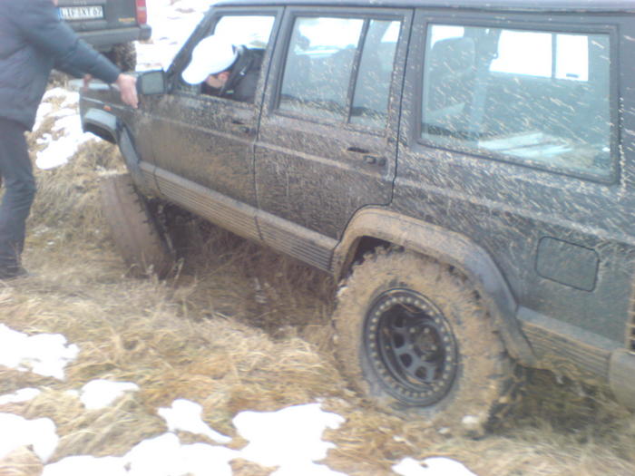

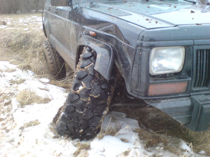

also ich kanns nur immer wieder erwähnen das Fahrwerk is SauGeil, ich habs zwar nicht ausgemessen aber ich bin mir ziehmlich sicher das es sich bis jetzt noch nicht mal gesetzt hat. Und ich hab das schon sehr böse beansprucht, ich hab auch keine Anschläge drin Hau mich, ich bin der Frühling
macht echt bock damit zu spielen Vertrau mir
beim quälen:
Hau mich, ich bin der Frühling Hau mich, ich bin der Frühling Hau mich, ich bin der Frühling Hau mich, ich bin der Frühling
